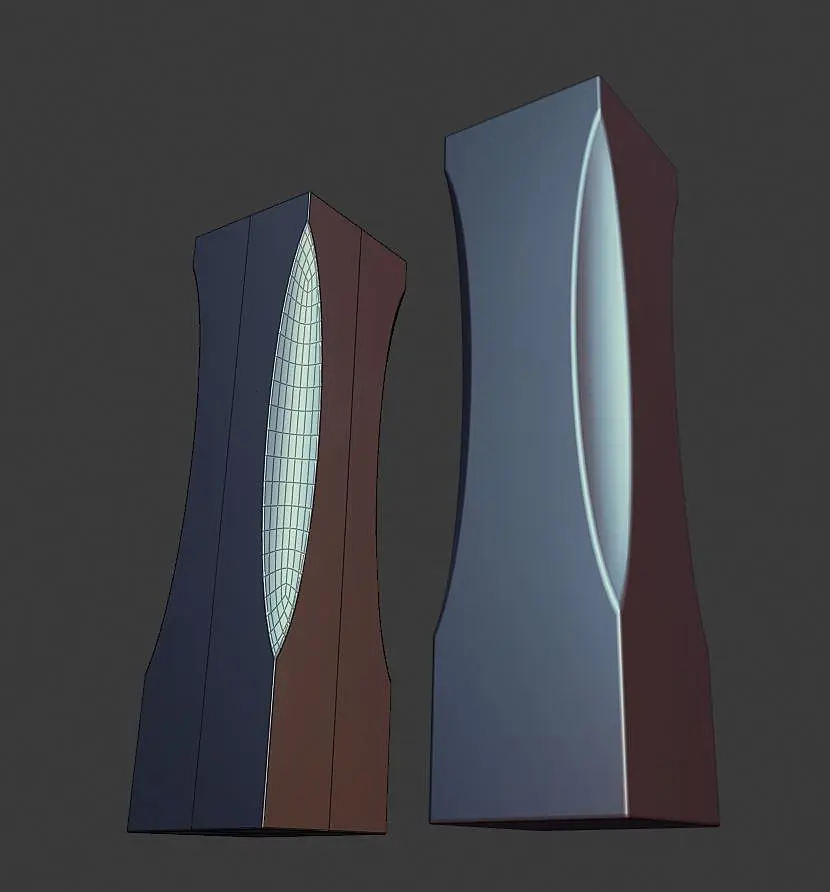

не понятно, вам нужно сделать как на представленных скринах или это, то, что у вас получается и вас этот результат не устраивает ? А что , результат от обычного чемфера не нравиться?

Вам нужно пересмотреть свой подход к построению сетки, тогда и чемфер заработает, я так понимаю эта деталь полученная от булевых операций, почистите её от лишних вертексов, добавте граней при необходимости . Покажите, что в итоге должно получиться, референс.

С сеткой как у ТС вообще фаску нормально не сделать.
Но я и сам перемудрил, наверное можно меньше ребер. На острых кромках еще crease поднял до 0,7.

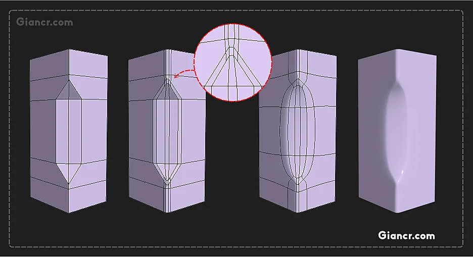

Сетка неверная для чамфера.
Я бы сначала сделал чамфер зеленым ребрам.
Второе - чамфер желтым.
Третье - где красный кружок, вершины превратятся в хаос. Но их там несколько штук, руками поправить быстро.

такую?

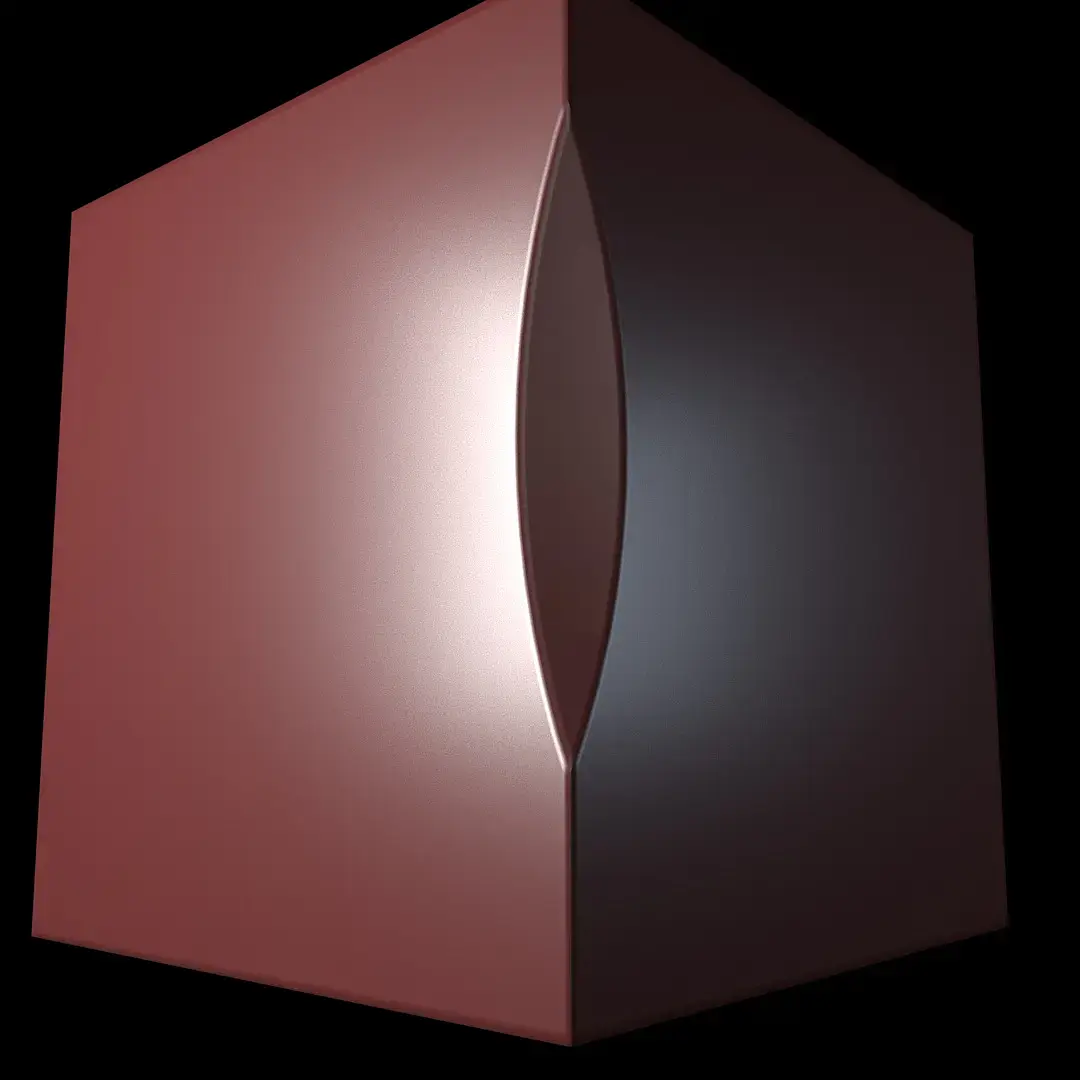

Здесь получше. Я понимаю, что проблема в полигонаже, но не знаю как это исправить, подскажите.
Задача на гранях сделать фасочку, чтобы грани были сглажены.

Я эту выемку делал булеаном. Сначала сделал бокс, потом сферу и сферой вырезал кусок. Как правильнее?
