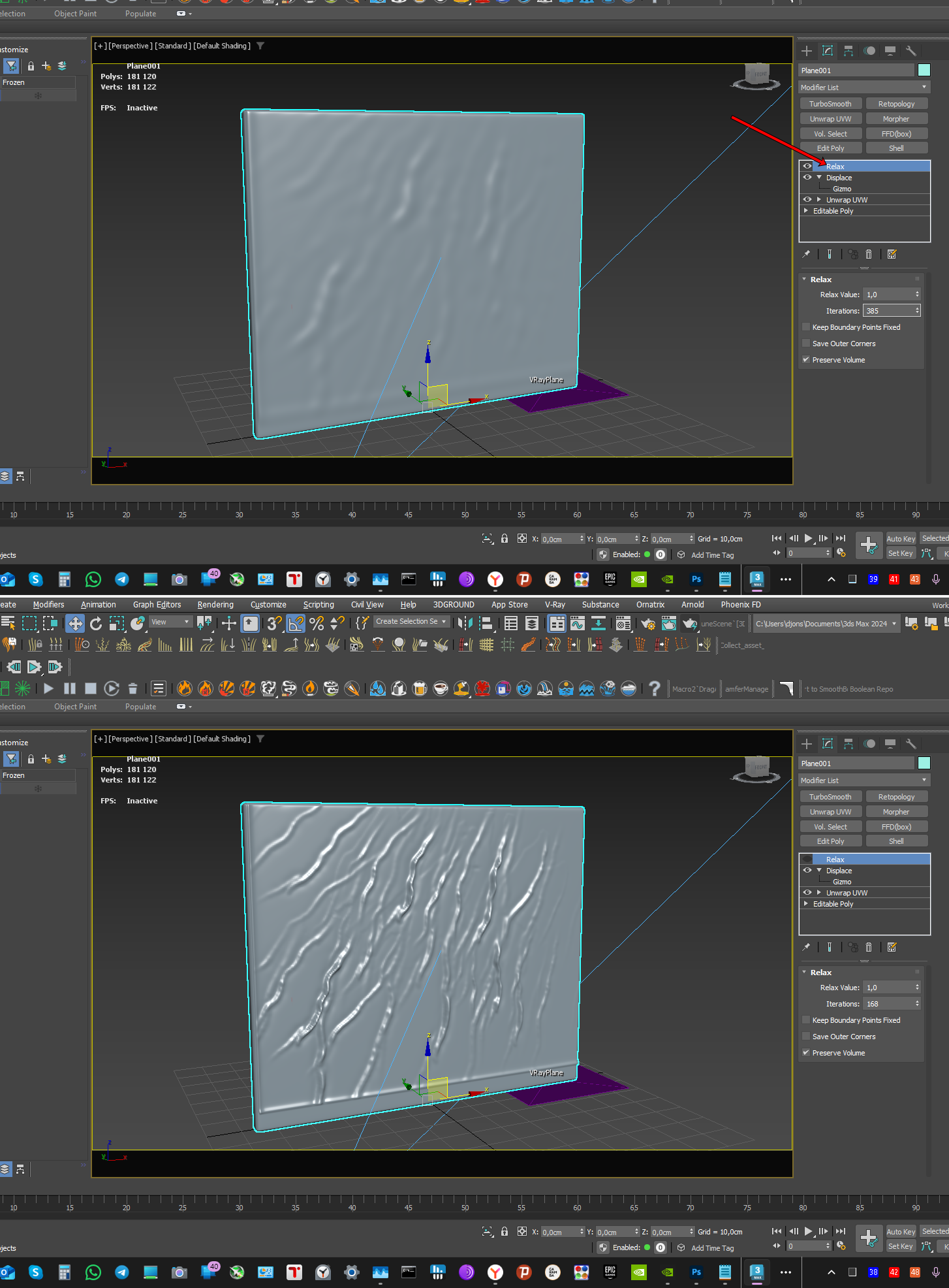

давай складки сделаем почти не заметными
Модификатор "RELAX" на этот случай
Или карту Displacement подправить в фотошопе, более монотонной сделать

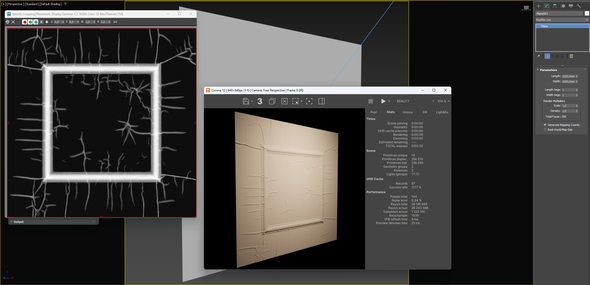

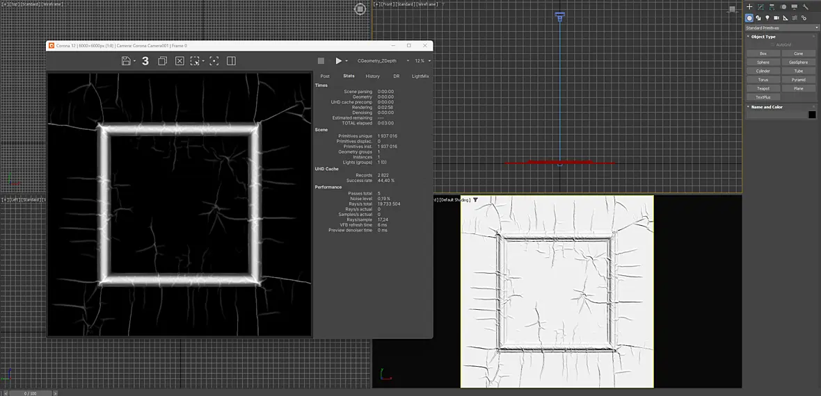

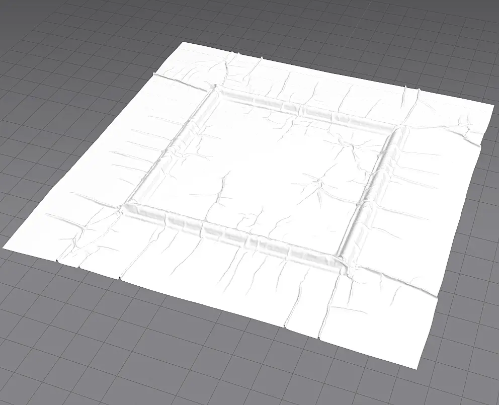

Может попробовать так сделать?

ну неплохо. А как делал?
Марва - Макс, снятие карты глубины?
На сайте c 31.03.2008
Сообщений: 79
Да.)

кидаете стены по отдельности в марвелоус как обж и далее берете плейн ткани размером со стену и выставляете preasure -1-2 и будет то что вам надо
Пока, мне кажется, самый четкий варик. Спасибо! Тоже думал кусками аватары делать и в марву кидать, потом в максе склеивать по объему
