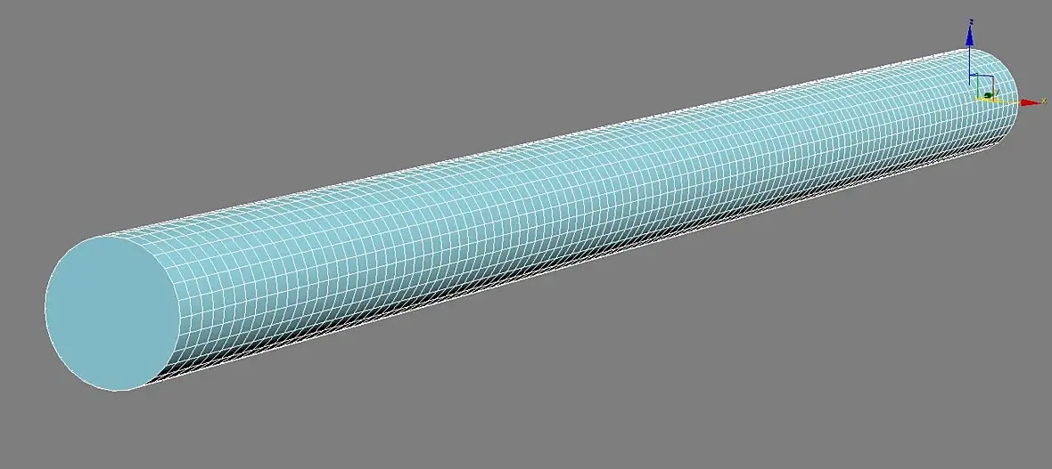

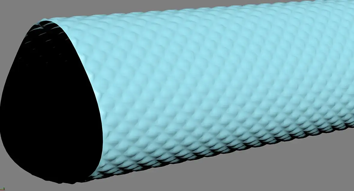

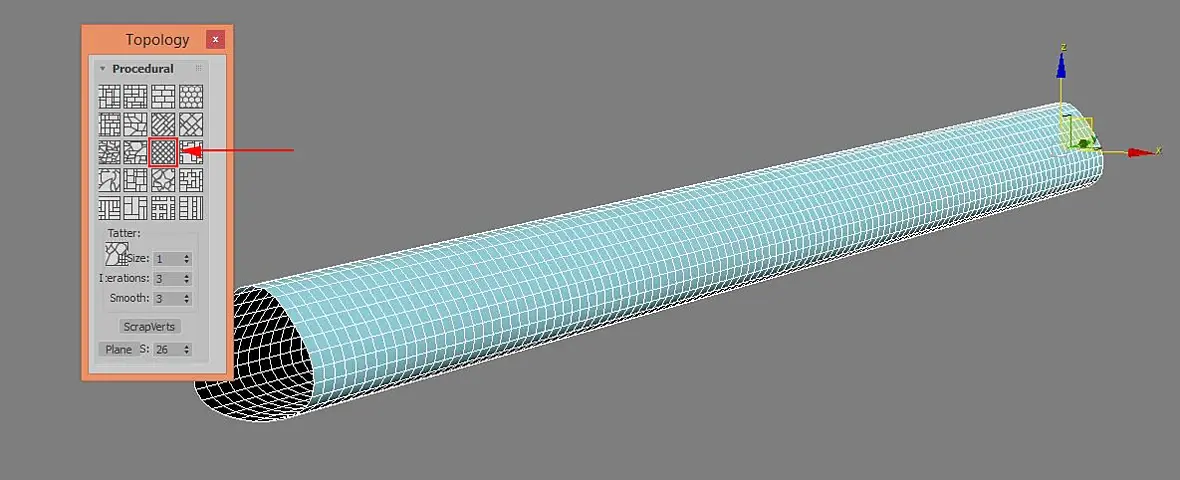

На сайте c 04.12.2017
Сообщений: 279

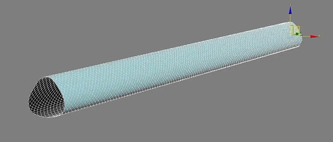

Цилиндр в эдит поли
Подгоняете форму, жмакаете в generete topology
получаете
bevel
Турбосмуз.

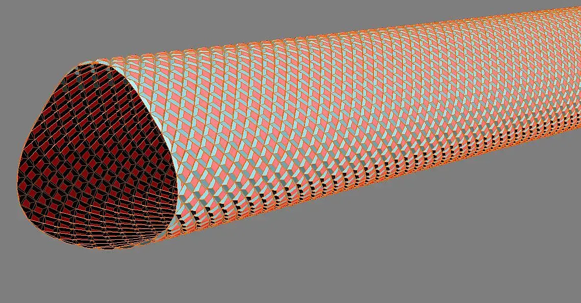

На сайте c 19.02.2012
Сообщений: 900

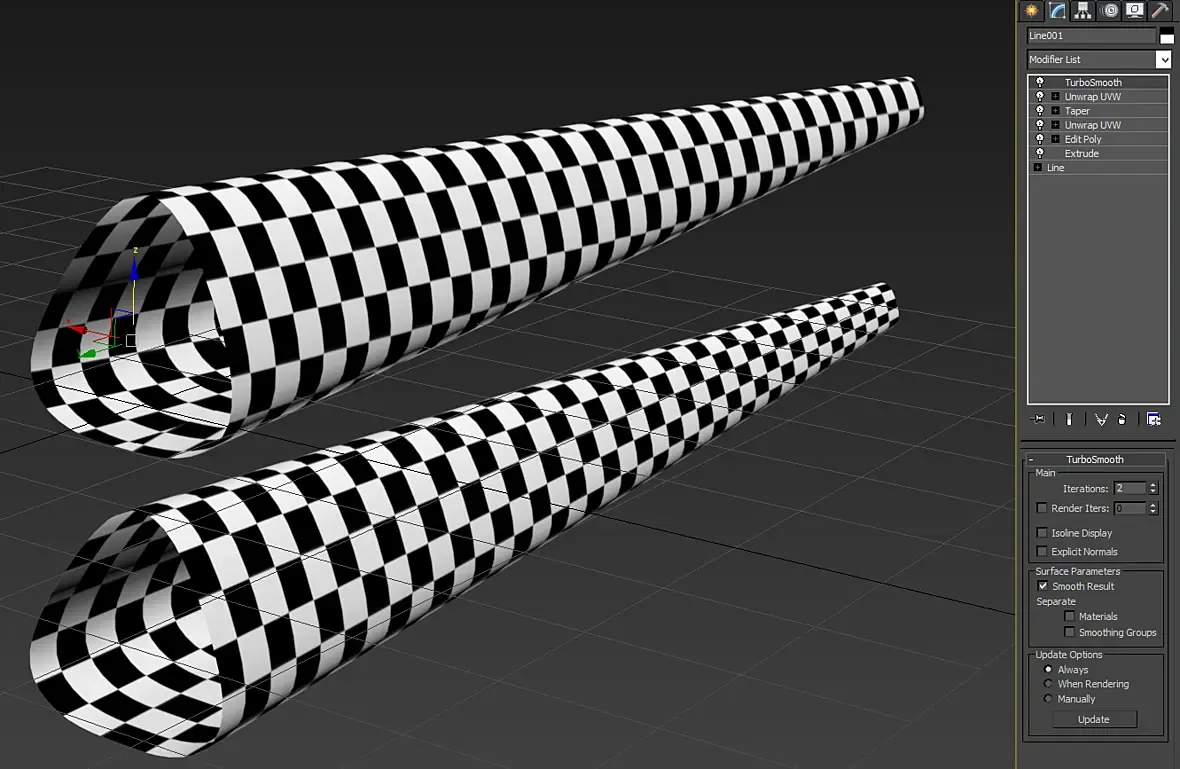

На сайте c 13.03.2012
Сообщений: 1388
Цитата FCAKR:
а не подскажете, каким модификатором расклонировать чешую, чтобы она по туловищу лягла?
https://3ddd.ru/3dmodels/show/uv_tools_2_1_3
делаете объекту развертку, открываете скрипт, жмете кнопку UV Morpher, ваша змея станет плоской как в развертке.
моделируете по верх нее чешую,(на плоскости гораздо удобнее), SkinWrap чешуи к плоской змее, и возвращаете объемную форму.
