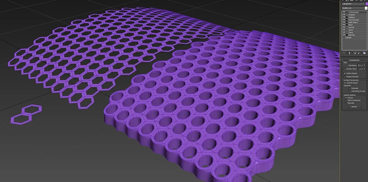

подогнать топологию чтобы вершины оказались в центре отверстий и сделать chamfer и потом Shell

https://c2n.me/4a1dg3g  все просто, делаете корректную сетку по нужному объему, чтобы линии пересекались в центре отверстий, потом вместо точек вставляете дырки скриптом(не помню как называется) и соединяете соседние вершины кругов

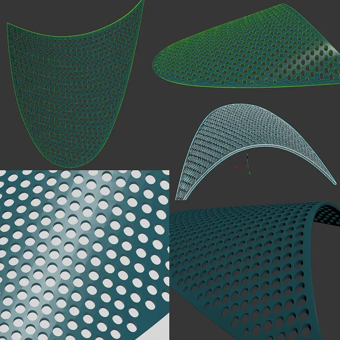

я бы скинврап делал и голоову не морочил. тут по хорошему, только с краями немного повозиться, всё остальное это повторяющийся элемент. сделать плоскость с необходимой топологией -шел-скинврап

 и мура это будет, вопрос был "модель под сглаживание"  если на ваш вариант накинуть smooth то какашка получится.

Вот тут https://3ddd.ru/blog/post/making_of_lunokhod   в части где делаются тарелки с вырезами и с солнечными панелями, может поможет. Тоже как то делал подобную деталь для спинки компьютерного кресла, со скинврапом у меня не прокатило, повылазили артефакты, нужна будет очень плотная сетка чтоб нормально заскинить, соответственно сделать лоуполи такой формы будет проблематично. Возможно метод в уроке будет оптимальней.

да чамфер уже делает так как на моем скрине в 2021 max

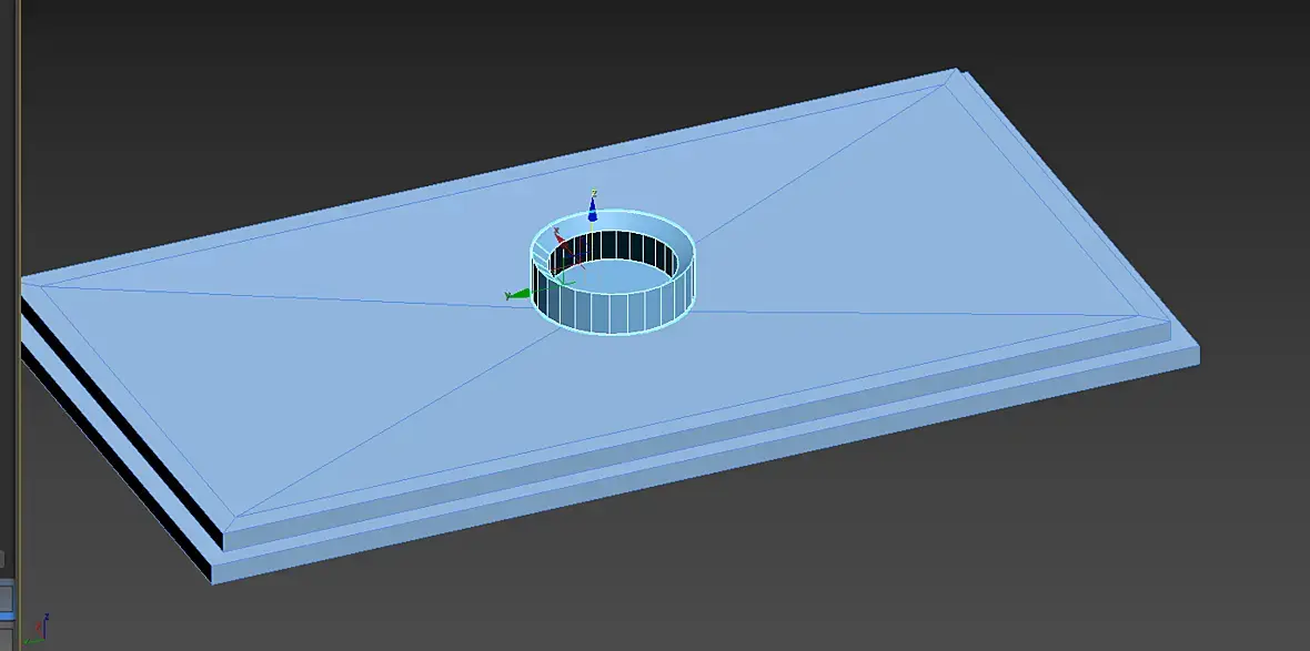

Сообщений: 28
Ребят такая проблема, создал 3д фигуру нужно вырезать конус, ну пробулин не работает. Помогите решить !
Нужно сделать дырку по центру. верхние полигоны (треугольники) с центральной точкой -5 мм.
