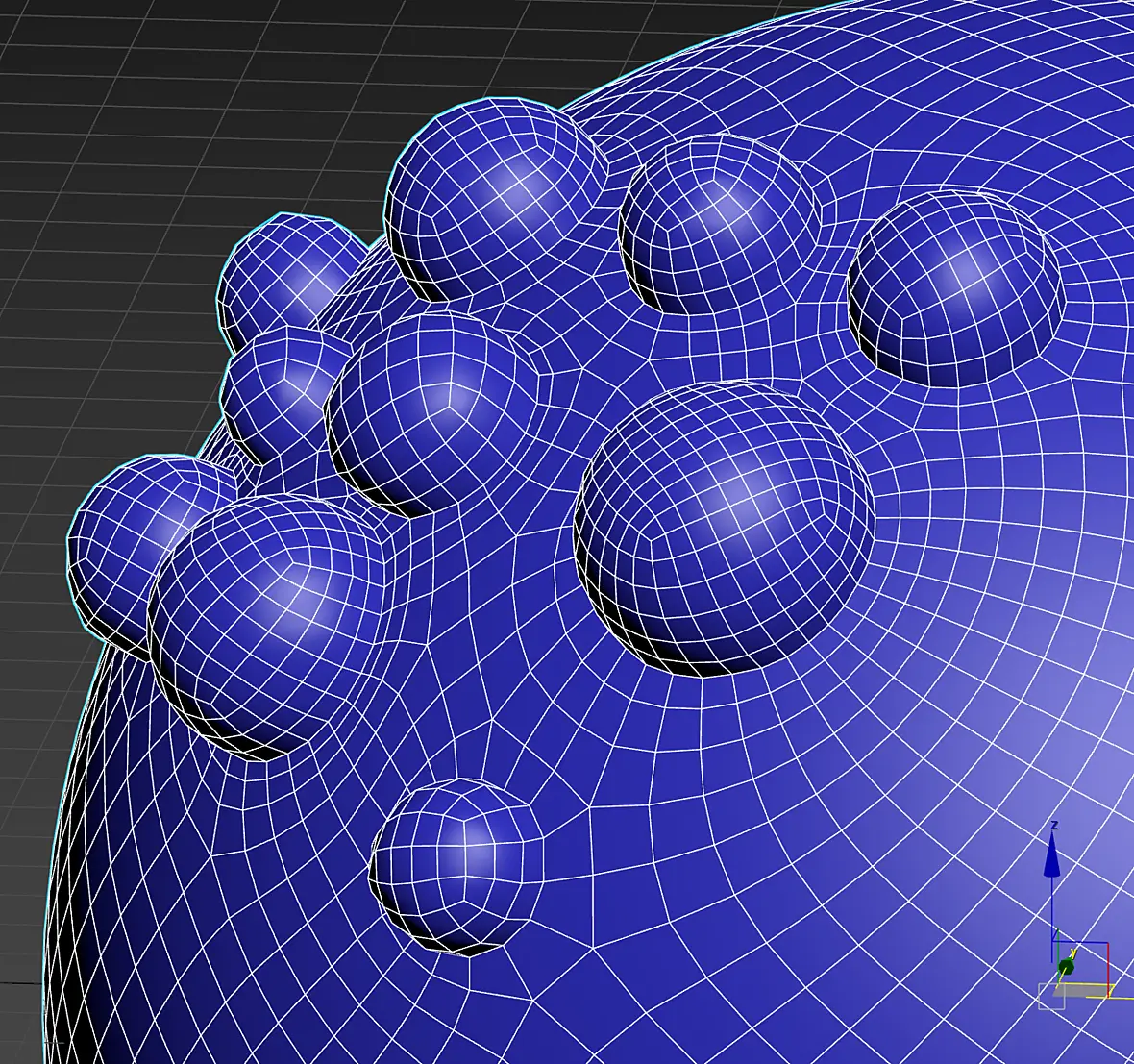

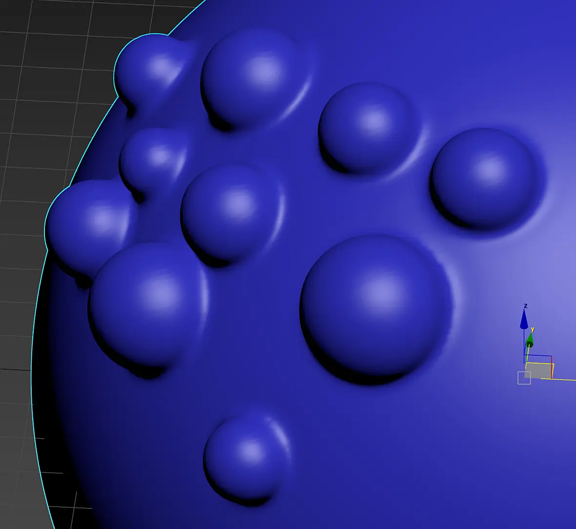

На сайте c 11.07.2009
Сообщений: 1659
20.02.2025 23:26
вот , прыщи на шаре
прыщи после ретопа
так то по идее и без вокселей можно обойтись

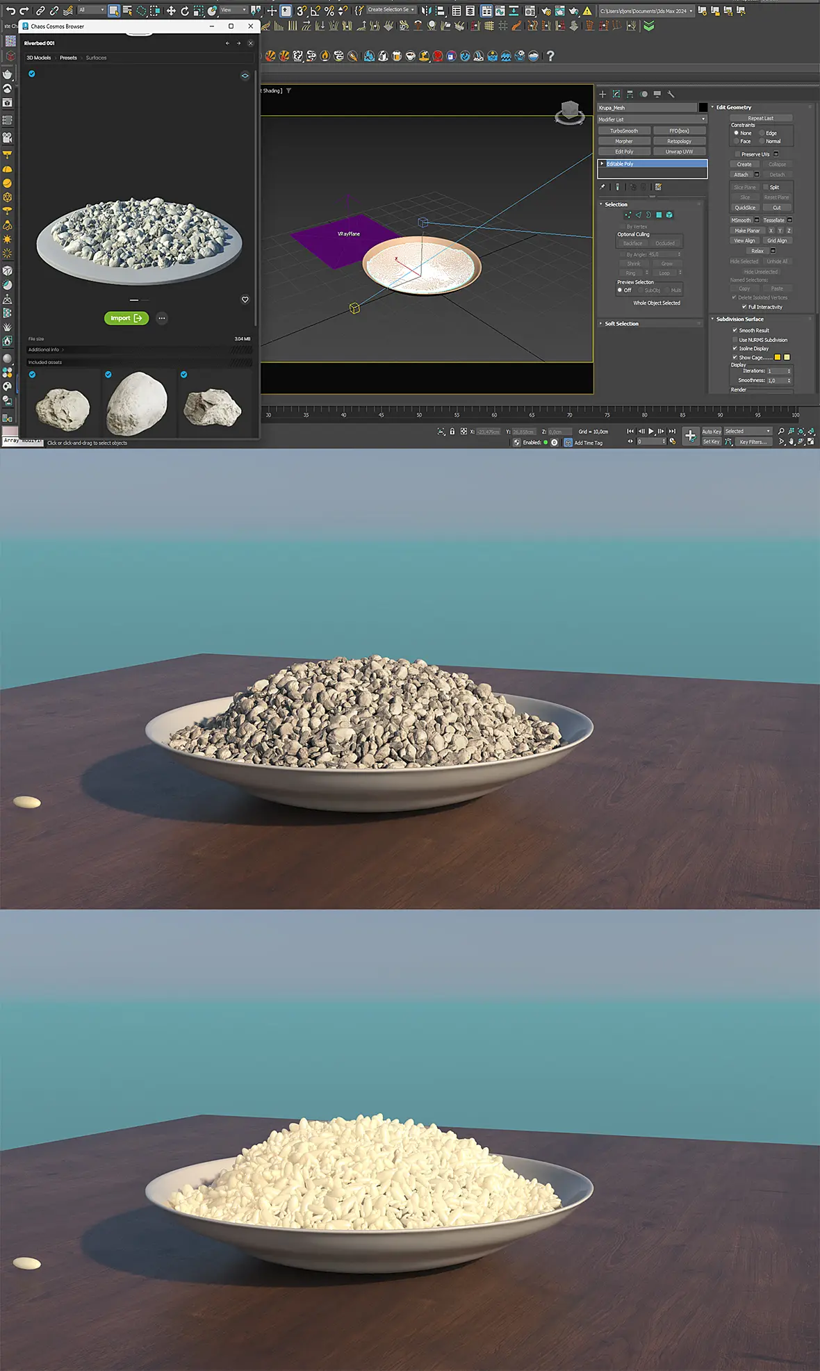

На сайте c 07.03.2010
Сообщений: 696
Krasnodar
21.02.2025 02:23
По моему самый лёгкий способ:
https://www.youtube.com/watch?v=uSGR_8DgW9c
В Chaos Cosmos Browser Scatter trees for - Бесплатная альтернатива ITOO Forest Pack, там есть готовые пресеты, кусты, деревья, трава, камни. Наполняешь тарелку камнями, настраиваешь по размеру, количеству и тд.., потом в настройках Riverbed все камни удаляешь, моделируешь отдельно рисинку, и добавляешь её вместо камней, и вот тебе тарелка с рисом
