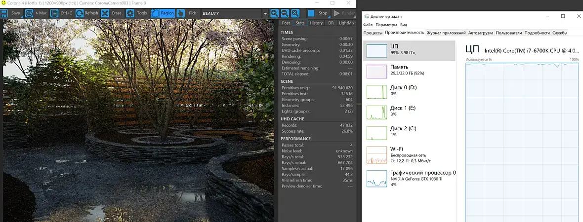

Понимаю, что показатели запредельные, но оптимизировать нет возможности. Иначе пострадает уровень детализации.
Может я чего-то не понимаю конечно, но на мой взгляд, здесь запредельные показатели не с точки зрения необходимого железа, а с точки зрения доступного разрешения. Картинка размером 1500х1125 имеет немного более 1,5 млн пикселей. А у Вас в сцене 130 млн полигонов иксрефов. Т.е. одном пикселе изображения в среднем примерно 100 полигонов... Поэтому я соглашусь с мнением коллег, которые утверждают что сцену можно сильно оптимизировать без какого-либо ущерба для детализации.

Отключил все короновские скаттеры, стало рендерить на относительно приемлемой скорости. При этом открыто несколько пдф фаилов, автозагрузки,браузер с более 30 страницами и еще макс в котором настраивал материал иксрефа со 130м поликами. Стало быть оперативки не хватает?
Очень малый показатель rays/s во-первых. Подозреваю что глобальный волюметрик не single bounce. А ещё любопытно бы увидеть глобальные настройки дисплейса - терзают меня смутные сомнения.
Я конечно дико извиняюсь, это скрин ВСЕЙ сцены? Если да, то убейте меня, я вообще не представляю, куда Вы в ней запихали то безумное кол-во полигонов о котором рассказываете.
и иного у вас в сцене этих камней?
трава и живая изгородь из листвы по периметру.

Цитата Revered:
Очень малый показатель rays/s- наверно так надо. Глобальный волюметрик single bounce
Да как-то совсем мало... А что за процессор?

Сообщений: 10488
Revered там 6700к, на последнем скрине видно
