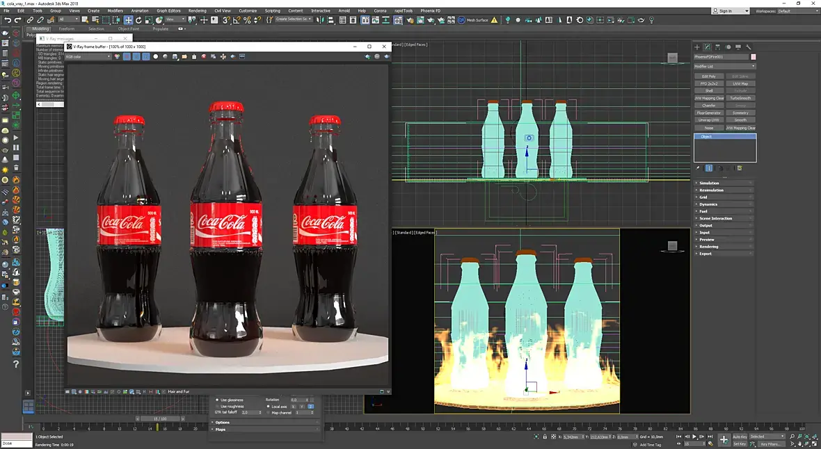

Всем привет, может вопрос глупый, но появилось пара заказов на анимацию, мне понравилось решил углубиться и освоить плагин Phoenix FD, но тут кароч беда, я VRay знаю на уровне ниже плинтуса, да и картинка короны больше по душе, не в обиду никому, но плагин она не видит... Вообщем вопрос в том, можно ли это исправить, если да, то что для этого нужно. Информации никакой не нашел, кроме ролика на английском где парень делает анимацию морской волны в этом плагине а рендерит в короне. Как это сделать? Изучать VRay ради этого не хочется, сдавать проект на моем уровне знания тоже не очень, а как сделать это через корону не знаю. Делаю анимацию огня... заранее спасибо!
Сообщений: 10545
корона совершенно спокойно рендерит сцены с фениксом, ограничение только в том, что корона не поддерживает пену феникса
Сообщений: 4503
5 корона поддерживает 3 феникс, 4 феникс только 6 корона в дейли билдах, и пена в 6 поддерживается

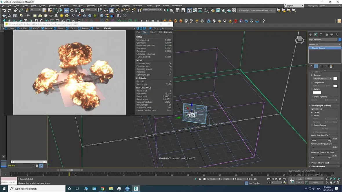

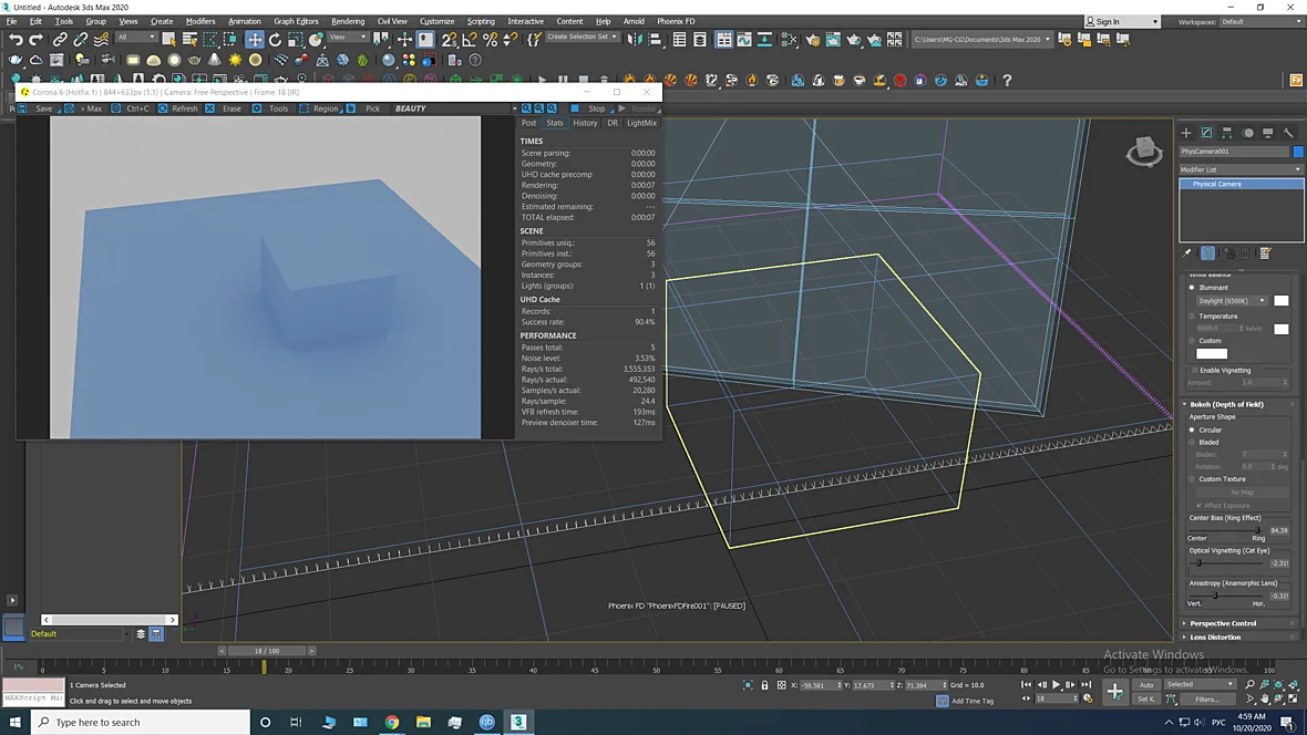

спасибо. по вашим рекомендациям установил Корону 6 и феникс 4... всё круто работает.. единственное не понятно: вся анимация рендерится превосходно на расстоянии, но
когда в арену эффекта (бокс с содержимым анимации) входит камера.. эеффект сразу становится невидим в рендере.. также и с в видом в перспективе.. в остальных видах (типа top, front, back, left,) где нет перспективы можно хоть в середины взрыва нырнуть при рендере всё будет видно...но не с камерой и видом перспективы( в чем проблема? если сталкивались с этим поделитесь пожалуйста.. даже если не нашли проблему я хоть пойму что не у меня одного проблема с этим и что это общий баг...
