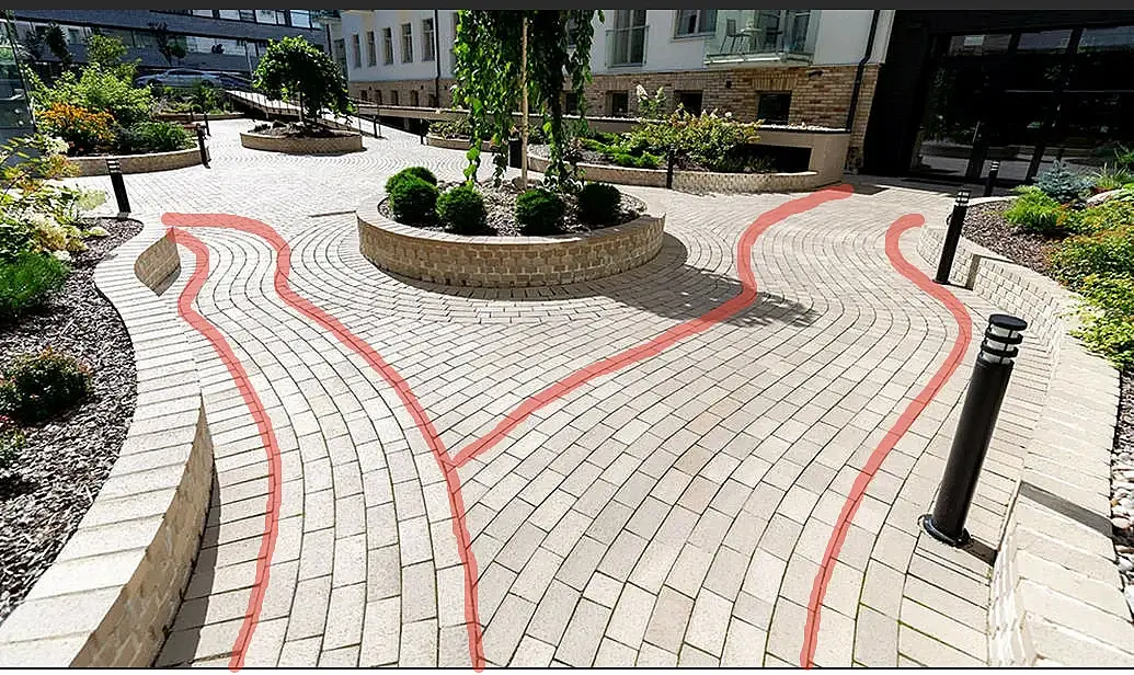

Как разложить плитку по криволинейному пути?
На сайте c 08.02.2018
Сообщений: 2526
:адуктО
Пока не приходит ничего в голову, кроме как состыковывать, беря по одному пути то есть разбивая на несколько путей одну дорожку. Или в Кореле делать векторный шаблон потом переносить и выдавливать всё скопом. Но Флор Генератор например рандомизирует  - делает неидеальные швы (хотя если неблизкие ракурсы а они будут не такие а как бы с высоты метров 6-8 ...) если надо ... но вот общую картину...? как-то по одной линии (одному пути если делать только) ...хм...

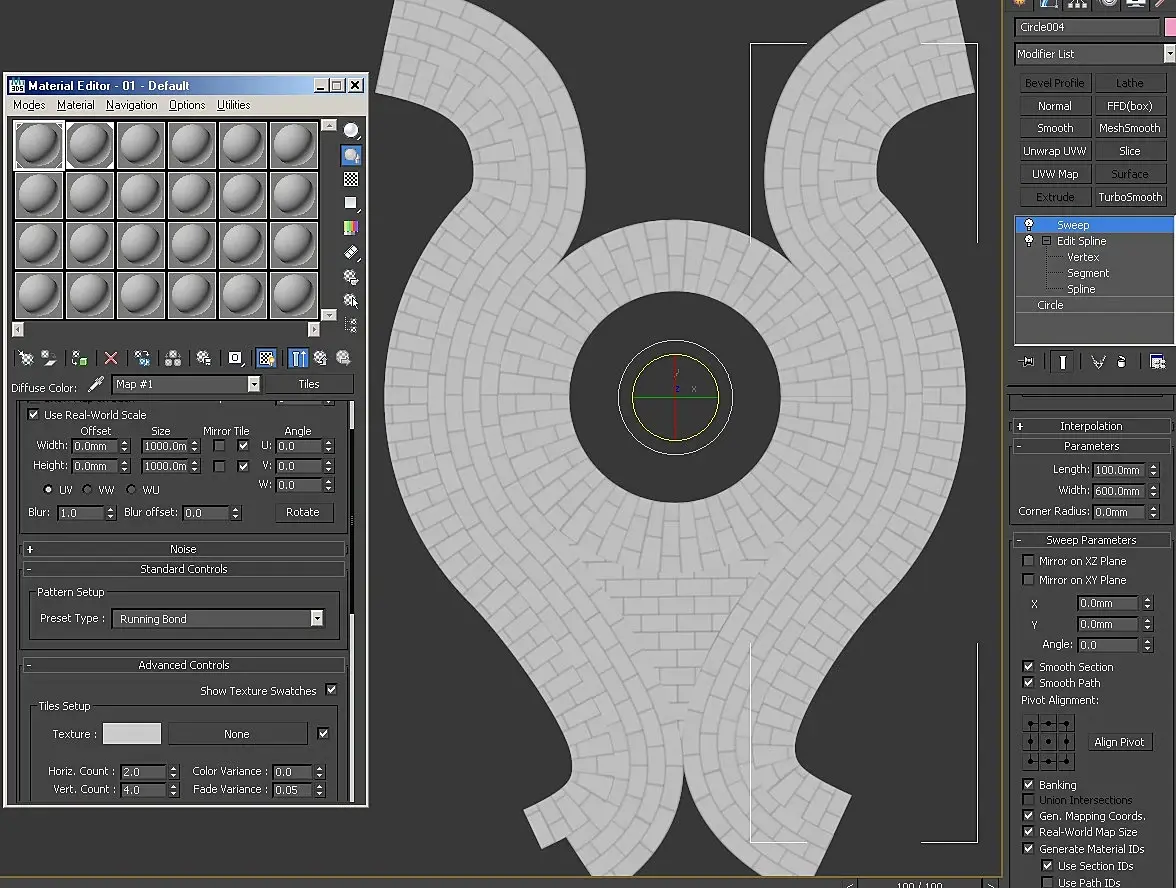

ну и, для тех у кого нет под рукой рэйлклона, есть старый способ,,,
несколько сплайнов с модификатором свип, где обязательно поставить галки на генер.мап.коорд. и применить мат с рил.ворд сайз,,,
может кому поможет,,,
Сообщений: 4373
Я, конечно, придираюсь, но при таком способе плитки на изгибах обретают форму отличную от прямоугольника.
Сообщений: 2066
РнД
Женька
ну это "быстрый" способ, да у него есть, некоторые, недостатки. Согласен, он не совершенен, но как быстрая альтернатива, в некоторых случаях, подойдет.

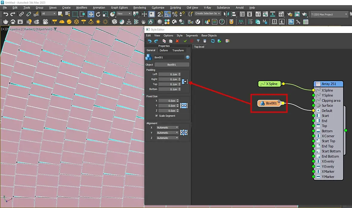

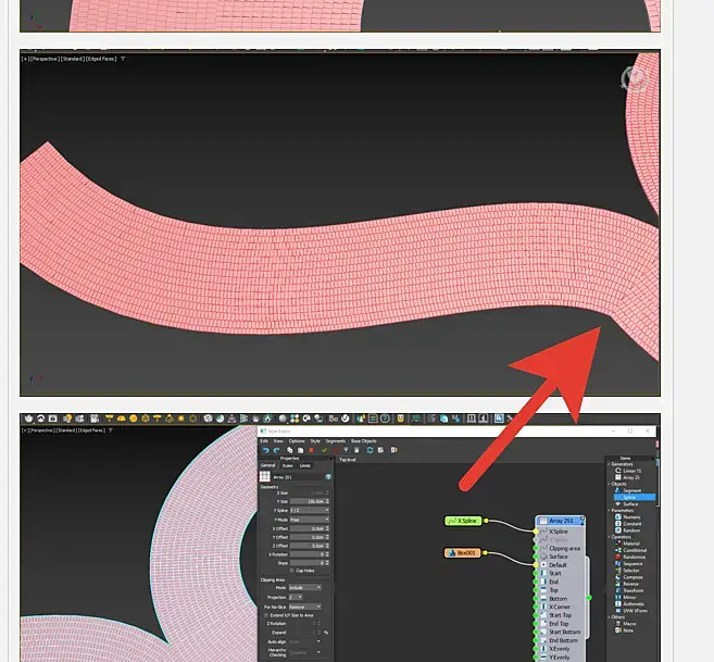

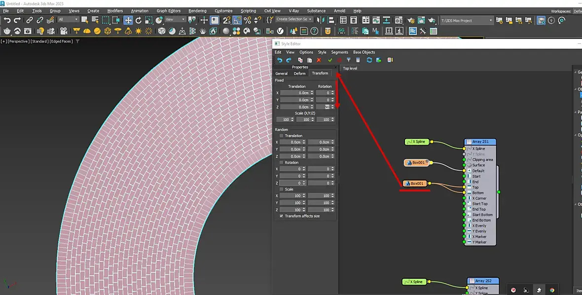

На быструю руку получилось следующее.
На последнем слайде сам стиль.
Генератор 2S1
Вытягиваете ноду Segment - сюда пихаете геометрию плитки
Нода Sline - сюда пихаете линию по которой будет генерироваться массив
В настройках генератора 2S1 ставите Y-Size это ширина дорожки. И главное в Y mode ставьте режим Free.
Можно еще выбрать ноду Segment, которая подключена к Default и установить Padding, это даст отступы между плитками.
Вот так примерно Ваш вариант получается. Нода добавляется в стартовый и конечный ряд, а основной разворачивается на 90 градусов.
Правда не без косяков, но это больше недостаток моих знаний, которые надо восполнять. Рейлклон генерируется из первой точки на сплайне. Она подкрашивается желтым. Собственно на ней стык. Уверен если полазить по хелпу и форуму или методом тыка, то решить можно. Пока себе запишу как вопрос, который надо будет решить.

На быструю руку
а из-за чего получились такие "состыковки" между радиусами? они же обещали минимум 3 изгиба делать в бесплатной версии вроде как?
Сообщений: 10862
wosserOne, у меня платная лицензия. А насчет изгиба это надо безье у сплайна крутить, я особо не заморачивался. Но это надо уже на реальном проекте крутить, я пока просто как то сплайн погнул и запустил по нему генератор плиток.
