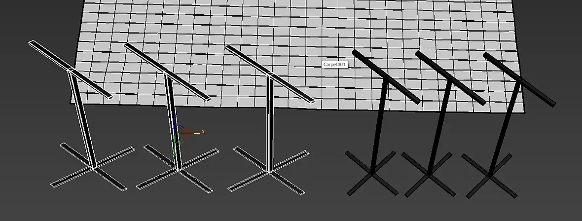

Не хочу темы плодить, вопрос звучит как в шапке, но суть немного другая: нужна раздвинуть объекты относительно центра без деформации их собственного скейла. Ну вот никак не могу допереть как это сделать.
Подскажите плз.
На сайте c 18.10.2011
Сообщений: 64
Не совсем понятна суть проблемы. Почему нельзя левый объект ручками сдвинуть на N-миллиметров влево, а правый соответственно на N-миллиметров вправо?
На сайте c 10.03.2018
Сообщений: 46
Пример: https://youtu.be/mE4ZlAHK-yQ
У всех объектов в Link Info > Inherit > Scale выключаем X вручную или с помощью скрипта.
Выделяем все объекты и группируем их. Масштабируем группу.
Такой вариант подходит для вас?

ручками можно, но если мне нужно раздвинуть на равное расстояние не 3, а 6 объектов в стороны от центра? 10, 15?  Понятно, что можно выбрать array и по сплайну расставить, но если объекты уже стоят и мне их нужно просто чуть в стороны растащить, как быть?

сложновато, конечно, но да, это именно то, что я имел ввиду.

сложновато, конечно, но да, это именно то, что я имел ввиду. Честно говоря ожидал, что это как-то проще должно происходить, а в скриптовой части я не силен.
Пример: https://youtu.be/1gaa1VJrAsM
Устанавливаем Scale Script Controller и масштабируем объекты.

Да, вот этот отличный вариант, спасибо большое!
