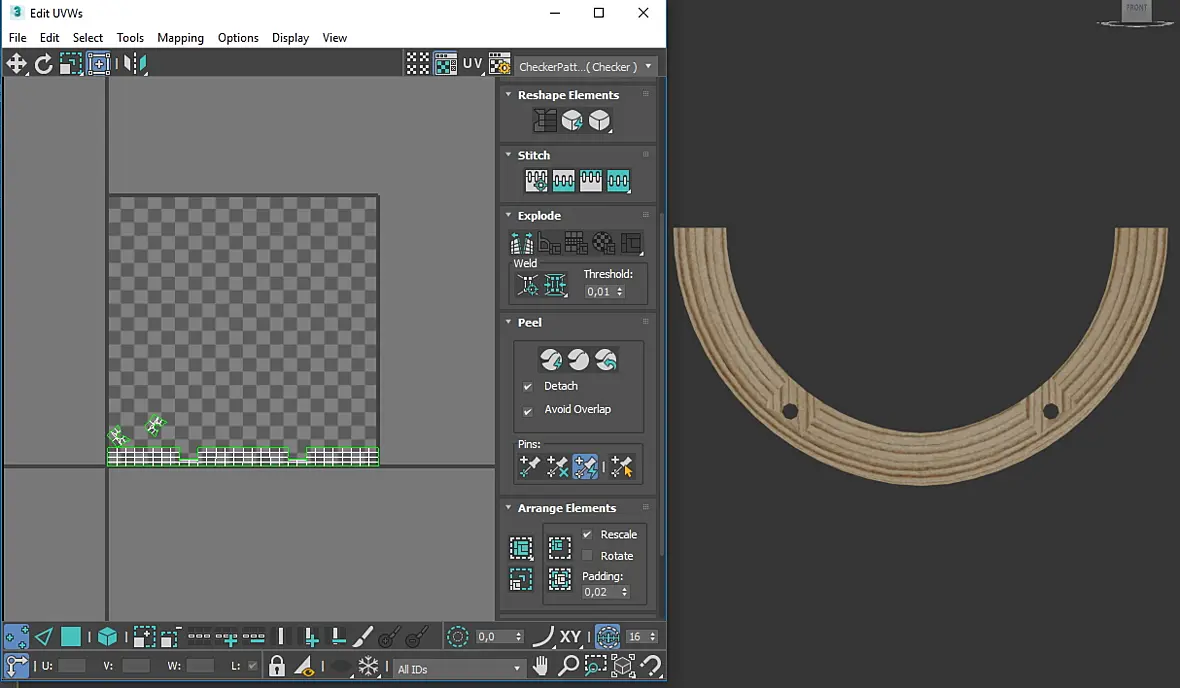

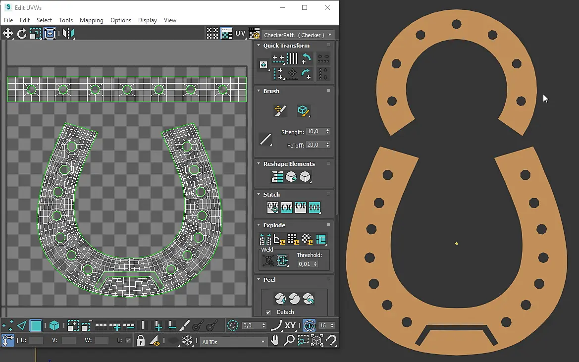

Коллеги, подскажите, как лучше сделать развёртку нижней дуги по типу верхней дуги? Из-за отверстий нструмент Straighten Selection тут не справится. Или может порекомендуете какой-либо другое внешнее ПО для развёртки, где эта операция делается легче.
Сообщений: 2840
Unfold 3D
На сайте c 03.07.2016
Сообщений: 356
Цитата dedora:
Unfold 3D
И в этом ПО эту операцию легче провести?

Можно в UV Layout. Выровнять сначала вертикали, а потом горизонтали. А может и автоматом сработает через R.
А собственно интересно, зачем Вам это? Так текстура потянется, слишком изогнута модель.

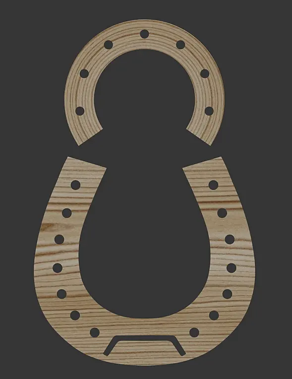

Почему это она потянется? Допустим это деревянный брусок. Волокна должны идти по изгибу, как ни крути. Вот в  верхней части правильно, а внизу нет.
Цитата MastaMan:
Unfold Strip from Loop в Unwrap, оч крутая шутка
Ещё раз попробовал на более лёгкой сетке. Там приемлемо. Чуток доработать руками и можно быть довольным. Но на более сложную сетку смотрю пока с опаской. )))

На будущее в UVLayout'e или в RizomUV можно выбрать линию, которая станет идеально ровной. К примеру, выберете внутреннюю и вся подкова выпрямится относительно нее. Но как уже здесь сказали, сильно деформируются полигоны и в итоге текстура будет на "поворотах" ужата. Поэтому здесь проще использовать шейдер с генерируемыми картами. Где Вы его будете делать уже не столь важно, хоть в Максе процедурными картами или через VertexPaint маски рисовать, хоть в Сабстенсе. Благо сейчас ПО и инструментов очень много для этого.
Видос по теме: https://www.youtube.com/watch?v=Fqh_ujff99I
ПС раньше программа называлась Unfold3D, сейчас RizomUV
По-поводу деревянной подковы, честно говоря не уверен, что дерево можно так выгнуть для конкретного изделия. Вернее я знаю дорогущие фабрики, к примеру Giorgetti, которые искусно работают с деревом и им подвластно такое, но подкова, проще из куска выпилить.

Попытался распрямить с помощью Unfold3d. Не идеально, много ручной работы, но в целом удалось.
