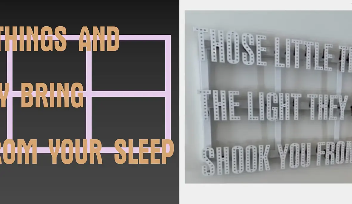

Всем привет! Не могу додуматься, как относительно быстро и автоматизировано можно получить сплайны ровно по центру каждой буквы чтобы дальше по ним пустить светодиоды. Есть идеи как это сделать кроме как руками на каждой букве выводить сплайны?
В общем главное равномерно по центру каждой буквы распределить сферы имитирующие светодиоды )

буквы в эдит поли, выделить рёбра спереди, Create Shape from Selection, Outline, тут уже что-то поправить ручками и далее через Spacing Tool уже раскидать сферы
а в целом и руками не сильно долго
есть ещё один извращённый способ, типа выделить передний полигон, сделать там Inset, перейти в рёбра, нарубить Chamfer'ом, и через один пустить материал, или отдетачить и шеллом сделать "светодиоды"

спасибо, в принципе с этим работать можно, руками ещё дорабатывать надо, но всё ж быстрее чем всё полностью делать

а почему не пустить по внешнему контуру просто с оффсетом внутрь? местами придётся ручками на концах, но меньше по итогу возьни,  но удалить лишние сегменты сплайна придётся тоже)))

Как ни крути, все равно половину только руками раскладывать. Да даже если бы были готовые сплайны центра линий, они же там еще к перекресткам линий привязаны, и равномерность везде разная, в зависимости от длины линии. Уникальных букв совсем не много, а разных отдельных линий внутри них еще меньше, с десяток наверное, намного проще руками, с помогающими делителями и направляющими, с начала этой темы уже точно можно было разложить.

так то сплайн можно нормализовать и раскидать по вертексам

Об этом стоит думать только если вы собираетесь этим заниматься на постоянной основе либо хотя бы просто часто, а не 1-2 раза. Так вы больше голову греете и тратите время на поиск решения, когда уже б давно расставили руками.
