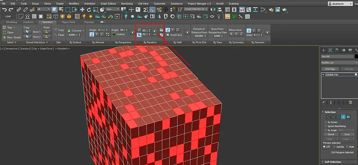

Опоздал на два года конечно, но все равно) Я отделил элементы (листья) и применил модификатор MaterialByElement. Там уже в проц соотношении указал сколько мне необходимо
PS:Сам просто искал и сначала попал сюда, а потом нашел решение на просторах интернета
https://www.youtube.com/watch?v=nllx-eYQpuA
