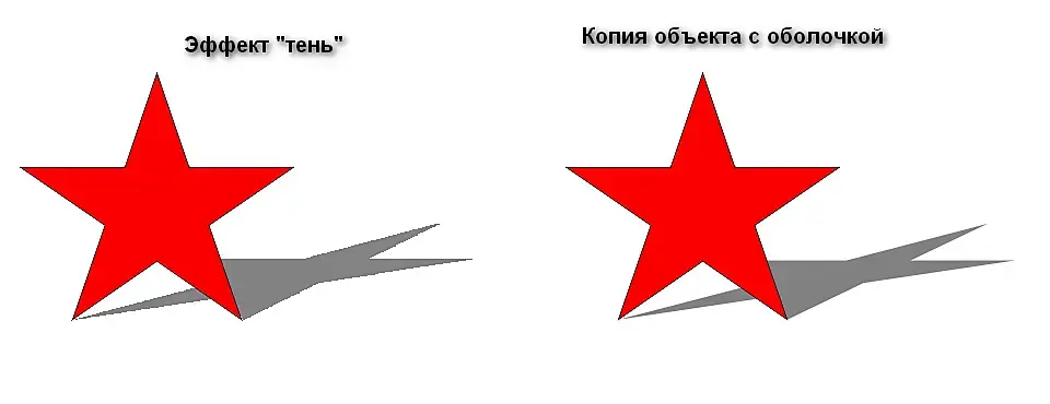

Ну, можно так - вместо тени копию объекта, и применить к нему "Оболочка" Там можно выбрать узлы, сделать их прямыми, удалить не нужные. И дальше их сместить. Кривая остается кривой - можно делать что хочешь. Это если именно это необходимо.
Это если тень падающая, и необходимы преобразования. А если это просто копия со смещением, значит это просто копия.

Значит оболочкой это легче всего сделать?) Просто я делаю генплан, и там тени должны быть под определенным углом, еше их параллельно растягивать надо, чтобы реально выглядело + чтобы тени все сливались воедино.

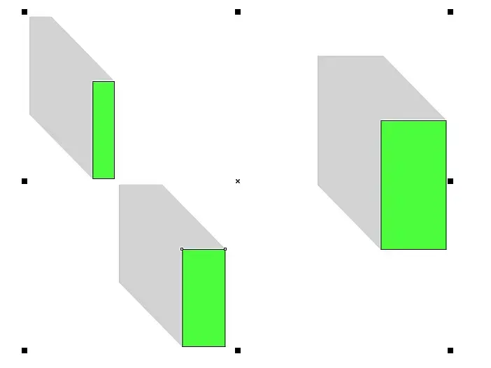

Если в кореле, то получается так, ибо он тень делает в виде растра. Illustrator может делать в виде кривой, но уже сто лет не открывал, не помню. Но вообще тень, это всего лишь искаженный оригинальный объект. ,
Кажется я понял что нужно у вас вид сверху. И нужны тени от зданий. Вот вижу есть еще такая штука - Блок с тенью
Эта тень как раз кривой делается.
