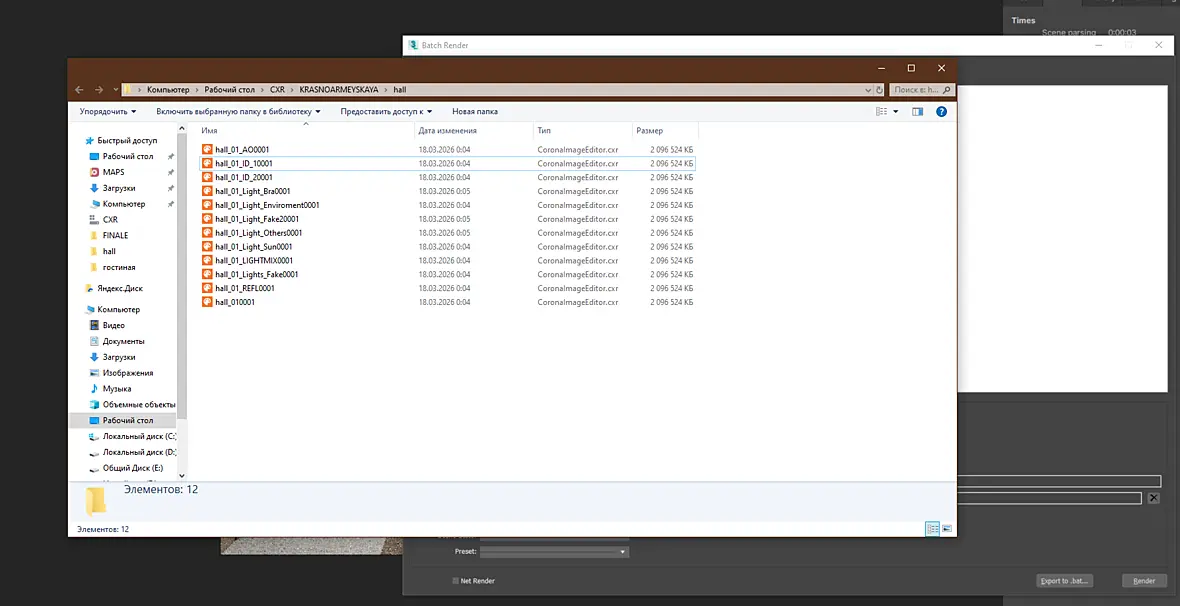

Добрый день! Вопрос такой же, как у пользователя выше - как сохранять CXR-файлы при Batch render. Можете подсказать пошагово где нужно настроить сохранение этих файлов. Спасибо!
Сообщений: 7129
АлексБергх
все там сохраняется , просто схр выбирать и всё
На сайте c 05.06.2019
оно то сохраняет но не так как нужно , в beauty не сохраняет и из-за этого нормально лайт мыкс не покрутишь после закрытия сцены !
Цитата sten:
АлексБергх
оно то сохраняет но не так как нужно , в beauty не сохраняет и из-за этого нормально лайт микс не покрутишь после закрытия сцены !
Сообщений: 10545
taslaer, потому что открывать надо самый большой файл, ну писал же уже выше, а не что то с подписью бьюти, лайтмикс и прочее - это рендер элементы, а не итоговый собранный cxr

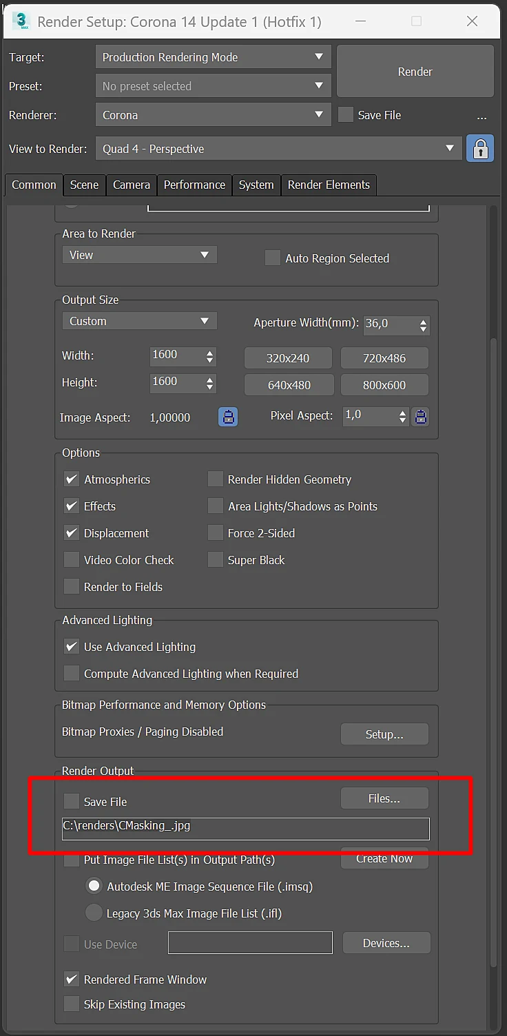

Всем привет. Вопрос как убрать сохранение рендер элементов в batch render при сохранении в cxr формат. Обновил корону до 14, стала сохранять каждый элемент с полным слоем (с остальными рендер элементами).... Из-за этого нереалный объем получается.. Раньше хотя бы рендер элементы весили в 10 раз меньше..
На сайте c 26.01.2016
путь не важен, как и название файла.(обратите внимание - галочка убрана)
как результат - в указанную в батчрендере папку будет сохраняться только один основной файл в формате cxr.
Сообщений: 10545
iamrender, нет, рендер элементы будут в любом случае сохраняться, не вводите в заблуждение
да, будут сохраняться, но в папку которую вы укажите в render output и буду они сохраняться в формате jpg (я её раз в пол года тотально чищу удалением всего содержимого), и это не догадки, а практика которой я пользуюсь n+1 количество лет - даже не думал, что для кого то это может быть загадкой.
