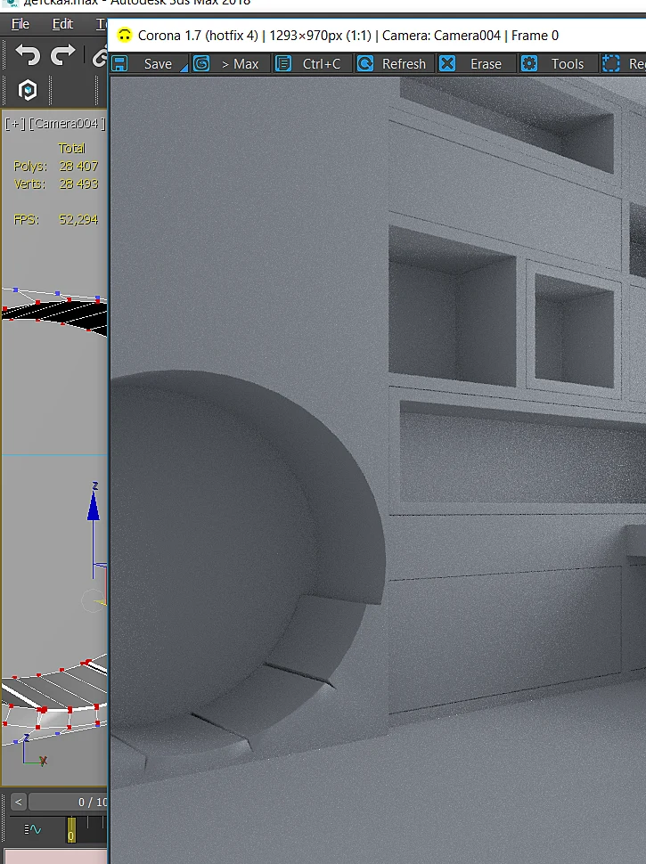

Пробую bevel ерунда какая то получается.
А нужно что то наподобие этого

Настораживает расстояние между подушками.

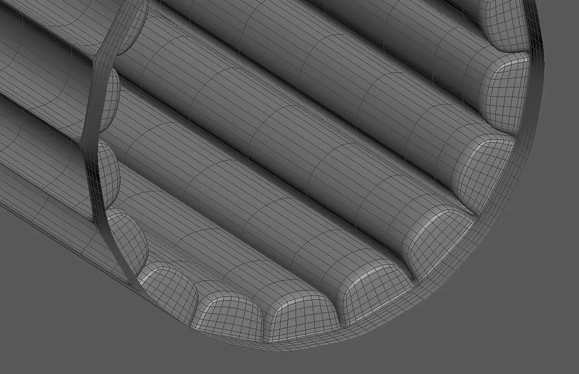

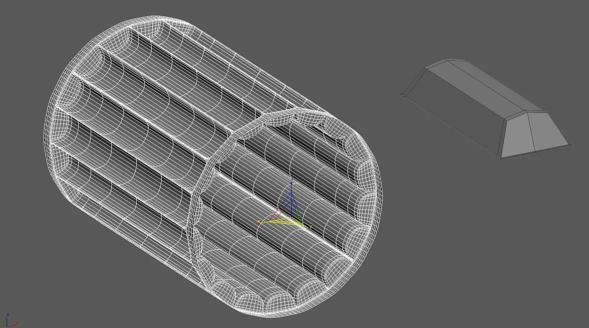

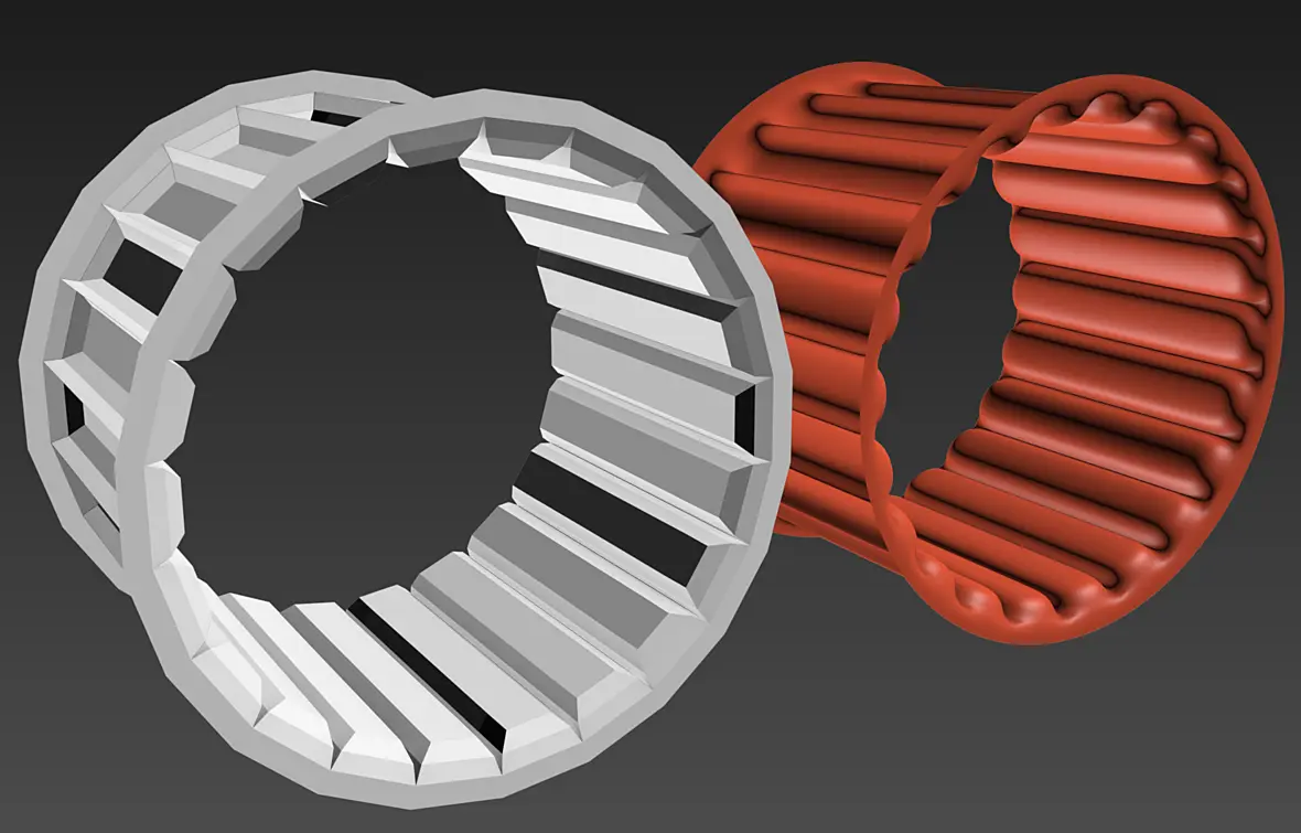

На сайте c 10.06.2011
Сообщений: 250
Расстояние между подушками можно регулировать дополнительным лупом и наклоном боковых граней. За основу брался цининдр, удалялись торцы и все полигоны, кроме одного. Потом этому полигону придавалась нужная форма и он копировался вращением на нужный угол.
