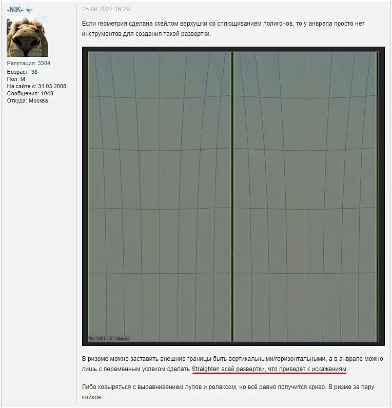

Если геометрия сделана скейлом верхушки со сплющиванием полигонов, то у анврапа просто нет инструментов для создания такой развертки.
В ризоме можно заставить внешние границы быть вертикальными/горизонтальными, а в анврапе можно лишь с переменным успехом сделать Straighten всей развертки, что приведет к искажениям.
Либо ковыряться с выравниванием лупов и релаксом, но всё равно получится криво. В ризме за пару кликов.

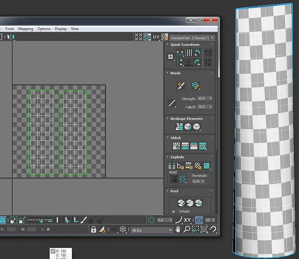

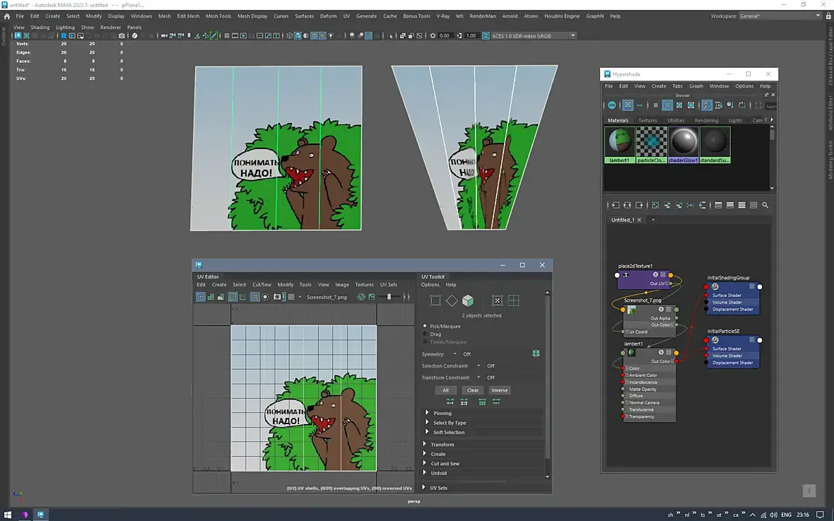

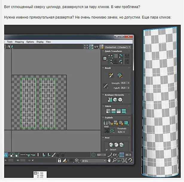

Никак не могу понять чего вам не хватает в анврапе
Вот сплющенный сверху цилиндр, развернулся за пару кликов. В чем проблема?
Нужна именно прямоугольная развертка? Не очень понимаю зачем, но допустим. Еще пара кликов:
Много чего, но это не мешает мне его использовать.
___
Если сплющиваете цилиндр, то обратите внимание на верхние боковые уголки.
Фронтальные полигоны окей, только вы забыли расширить тюбик сверху. Это несколько изменит ситуацию.
Помимо этого, Straighten сделал неравномерную сетку, классика.
___
Хотите вы или нет, но смоделированный таким образом тюбик создаёт проблемы при развертке, которые в анврапе решить тяжело. Но вообще, мне кажется тюбик не стоит таких усилий :)

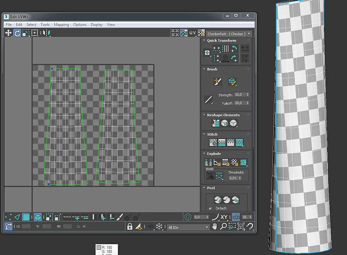

Почему забыл? ) было написано "сплющить", про расширить написано не было. В любом случае расширение верхней части ничего принципиально не изменит. Если мы не симулируем, а моделим тюбик, то его половинки скорее всего утратят прямоугольную форму. Но никаких проблем с развёрткой это не создаст.
Собственно это и есть ключевой вопрос ) Вы говорите о каких-то проблемах, но не формулирует их. Мне было бы интересно попробовать их решить, но я пока не вижу проблем. Можете сформулировать? Если конечно Вам не сложно.

Я честно попробовал еще и растянуть (со страшной силой) верхнюю часть, но у меня снова не возникло никаких проблем с разверткой.
Впрочем, я начинающий тридэшник и вполне мог чего-то не понять. Замечу лишь, что несмотря на то, что Вы гораздо более опытны, существует не отрицательная вероятность, что Вы ошибаетесь и видите проблему развертки тюбика там, где ее нет )

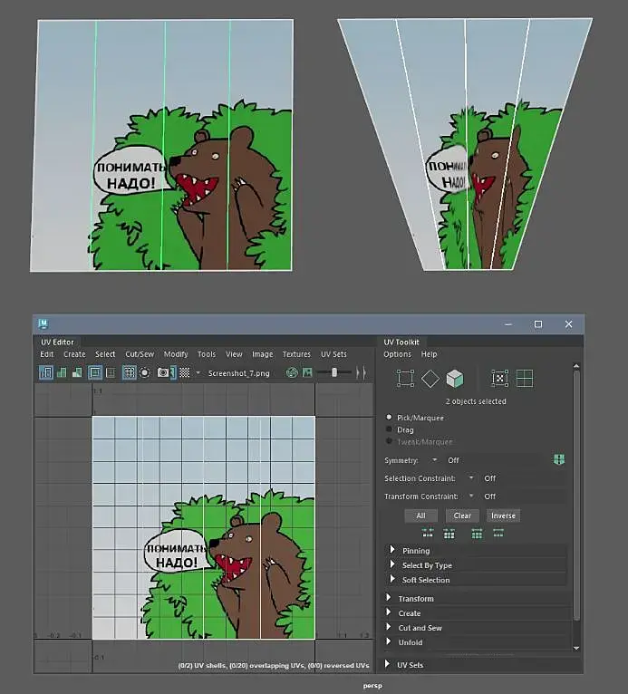

Сообщений: 6579
См. предыдущую картинку )
На сайте c 08.08.2021
Сообщений: 331
флейм, угрозы, мультиаккаунт
Сообщений: 6579
Если кусок меша состоит не из прямоугольников, то применение к его развёртке Straighten приведет к искажением.
Сегодня прям вечер откровений от Алёши! )))

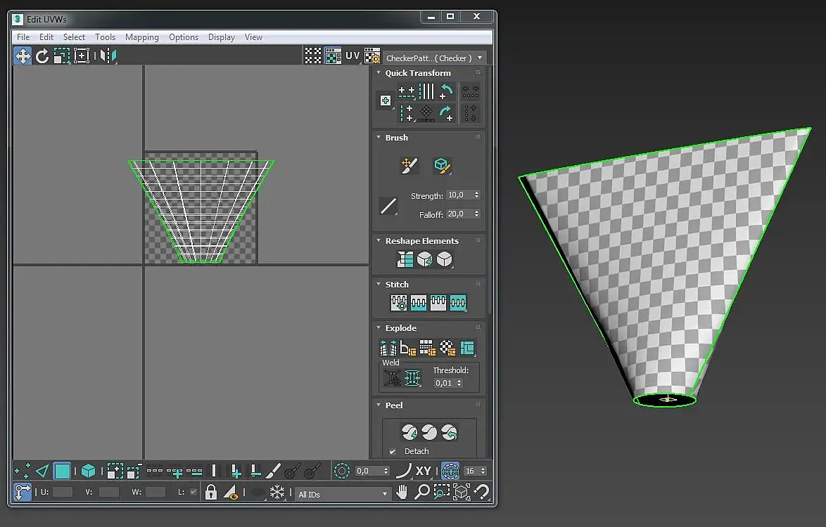

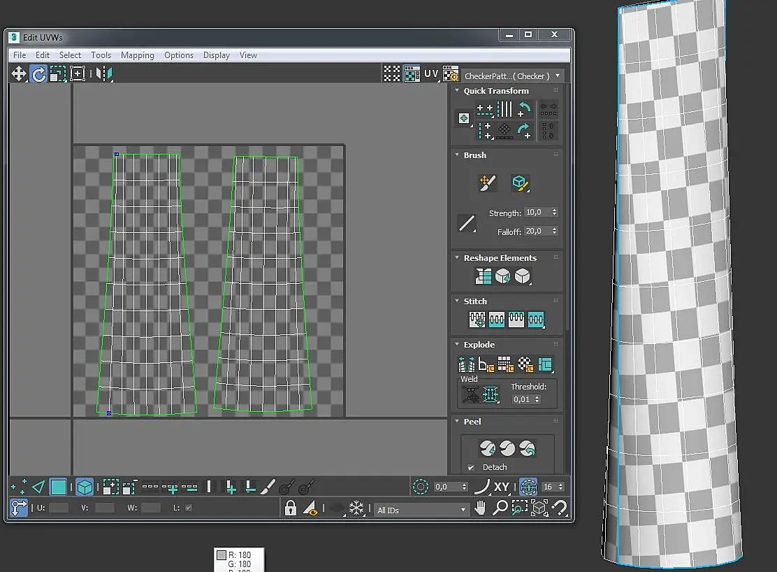

Оспаде, какой многострадальный тюбик.. Давненько такого ажиотажа не было.. уже и в марве попробовали, что дальше.. компас? ревит? Сабстанс?

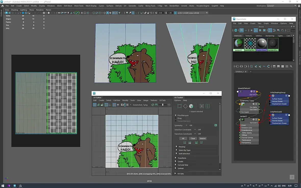

Я так делал с упаковками: Режешь тюбик ножницами, разрезаешь на цилиндр, получаешь прямоугольную ровную текстуру, натягиваешь на цилинр, плющишь его в тюбик.  А натягивать сову на глобус такое...
Сообщений: 6579
Цитата aӀех:
Ellestinium, дело в принципе — когда нет понимания элементарных вещей
Самокритичность - это крайне полезное качество, уважаю )
Три элементарных вещи:
1. Если кусок меша прямоугольный, то и соответствующий ювишелл тоже должен быть прямоугольным.
2. Если кусок меша трапецеидальный, то ювишелл тоже должен быть трапецеидальным.
3. Если растянуть развертку трапецеидального меша в прямоугольник (натянуть сову на глобус), то текстура будет искажена
