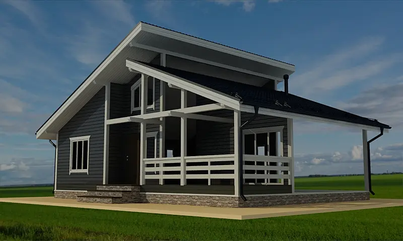

Как получиьт такой БЛИК ?

Накидайте идей, как получить в Vray такой блик БЕЗ рендера с  hdri-карточкой ?

Возможно при помощи солнца + материала с размытым отражением?

На сайте c 12.08.2009
Сообщений: 104
так пробовал...не получается..не получается именно такого "градиентного" размытия блика по плоскости стены...о темного внизу до светлого вверху

подозреваю дополнительный источник света
На сайте c 07.11.2014
Сообщений: 550
Можно ж поставить нужного размера источник света и включить в него только нужную Вам часть фасада. И фсё.

Согласен с коллегой m1dn1ght. Думаю, что фейковый сферический источник света спасет отца русской демократии )

Цитата V.S.O.P.:
фалоффа вывернуть мехом наружу
можно поподробнее ? как это ?
Сообщений: 4221
показывайте как получается
Сообщений: 104
Вот....свечу на фасад VraySun и на материале стен обычный (не Френель) блик.

вопрос состоит как получить пересвет в сцене?
На сайте c 19.04.2018
Сообщений: 762
размер солнца меньше единицы сделать.
и яркости добавить.
и материал с белым рефлектом.
На сайте c 25.10.2011
Сообщений: 952
Пенза
думаю, без HDRI, самый простой вариант - правильно расположенный фейковый источник vraylight (plane) с катой градиента, невидимый, с отключенными тенями, отключенным диффузным освещением, включенными отражениями.
