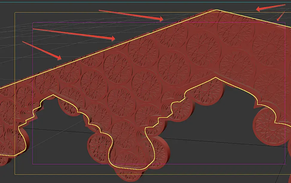

Всем привет! Подскажите, можно ли как то в 2023 максе обрезать сгруппированные объекты по сплайну? Есть одинаковые объекты, объединенные в группу и нужно обрезать по краям всю группу целиком по форме арки (сплайн).
Сверху, где отметил стрелками я справился слайсом. А вот форма арки такая причудливая... И хотелось бы обрезать как то красиво по ее форме. Реально ли это сделать каким то модификатором? Ручками знаю, что реально
Сообщений: 4466
Проще всего это сделать через Railclone
Сообщений: 10864
Boolean

Очень давно им не пользовался. А его можно применять к группе целиком?
Сообщений: 4466
А зачем к группе? У тебя там один элемент тайлится, на основе него и сделай
Сообщений: 10550
nitrogen092, а в чем проблема разгруппировать и саттачить в один объект, а дальше уже булин применять? понятно, что потом надо будет от мусора чистить скриптом, но тем не менее метод рабочий вполне

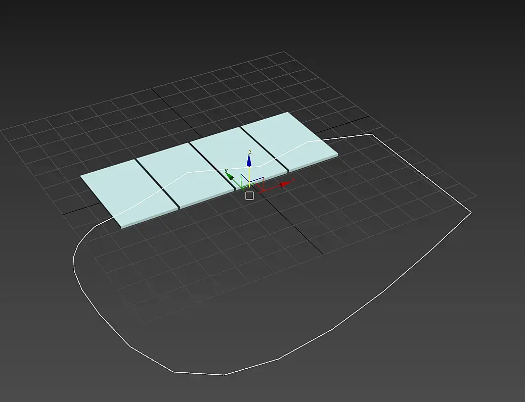

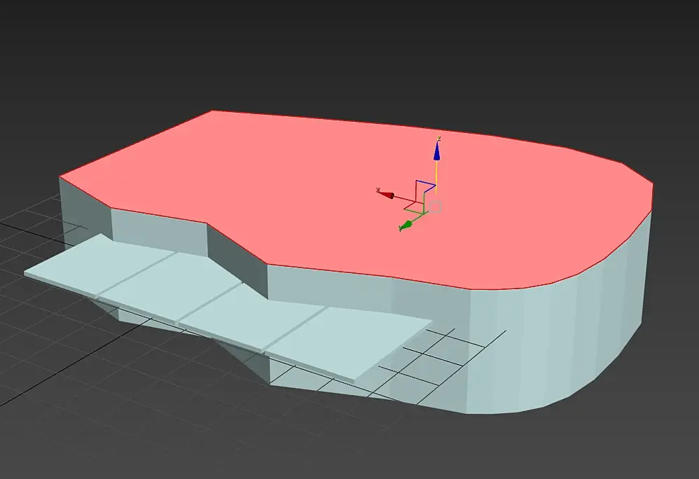

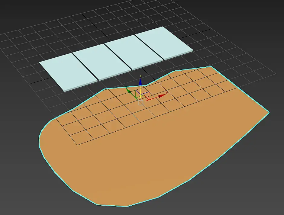

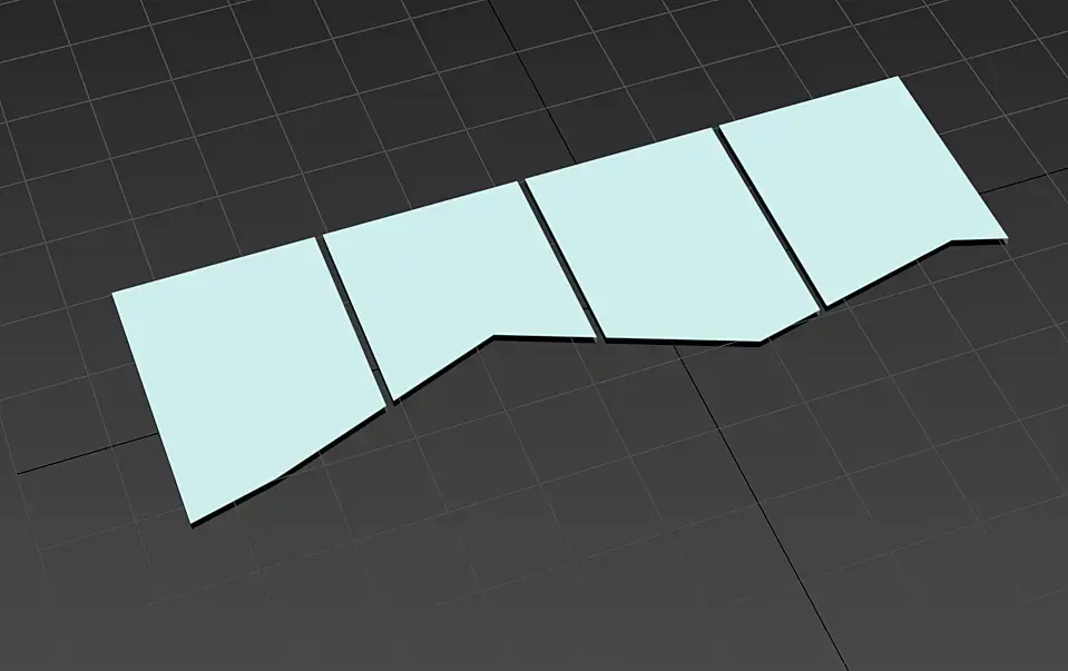

Можно попробовать сделать так -
1. Предположим прямоугольники это ваша форма. Атачим их вместе, сплайн же не так как у вас наложен на модель, а наоборот - всё что внутри сплайна будет обрезано.
2. Сплайн тоже превращаем в Editable Poly и сдвигаем его вниз, под вашу модель. Тоже его аттачим к прямоугольникам.
3. Далее выделяем полигон сплайна, зажимаем Shift и экструдим полигон сплайна вверх, сквозь прямоугольники. Тут включается инструмент Smart Extrude, который обрезает всё лишнее.
4. Удаляем все полигоны экструдированного сплайна, и наши прямоугольники обрезаны как надо, по форме сплайна. Не знаю, правда справится ли смартэкструд с такими сложными объектами как у вас.
Один элемент - это тоже группа, в которой окружность - это один объект, все мелочи - это тоже отдельные объекты. Объекты - сплайны с наложенными на них модификаторами Bevel.
И все эти группы в одной общей группе, которую и хочу обрезать. Чтобы в случае, если придется корректировать узор, не клонировать все объекты заново и не обрезать их повторно. Для ускорения работы, в общем...

Не хотите воспользоваться Corona Slicer материалом? с ним было бы сууупер просто, и редактировать сам орнамент потом можно в любой момент
Сообщений: 10550
nitrogen092, тогда для максимальной редактируемости с любой обрезкой по сплайну - рейлклон
