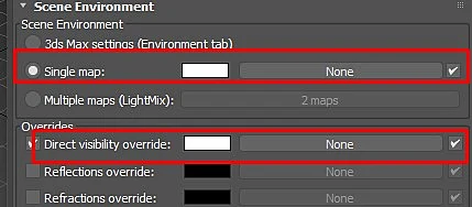

Друзья, подскажите кто знает как установить белый фон при рендере в Corona, но что-бы сцена освещалась HDRI?
Сообщений: 7369
Ну кинуть белый фон на бэк,  а осветить хдр. В самом вопросе есть ответ

В первую hdri воткнуть

Есть только маленький нюанс - на выходе белый фон может оказаться не вполне белым (255.255.255), в зависимости от настроек тонмапинга короны. Если этот момент важен, то лучше сохранять рендеры в формат tiff или png с альфа каналом, после чего в фотошопе парой кликов можно сделать любой фон - хоть черный

Вроде бы сделала все, но рендерит на черном фоне. В чем может быть проблема?

Света нет в сцене, нижнюю отключите

Еще трюк -- для максимального приближения к чисто белому фону -- подключайте его через CoronaTonemapControl, там отключайте все.

Уважаемые знатоки!
Сделано всё по инструкции, а работать не хочет.
Пришлось даже стенку белую строить, а это не совсем то, чего ожидаешь ))
Сверху видно, что фон на рендере остался серый.
Над выстроенной мной белой стенкой виден довольно темный оттенок СЕРОГО - это и есть ФОН. А я не хочу эту стенку. Хочу, чтобы работало как надо, просто включением белого фона в настройках рендера.Может, кто-то найдет ошибку??
В чем причина?
Корона 11, Макс 24.
* неисправность плавающая. В некоторых файлах норм работает, в некоторых нет... Капец...

в чем проблема сохранить в png без фона и сделать его в фотошопе? идеально белого фона на рендере не получится, хоть тресни.

Вы наверное не поняли. Нет там белого фона.

Насколько я понимаю, хайлайт глушит белый цвет, и экспозиция отрицательная.

Да, точно!!
Спасибо, дело именно в этом было.
