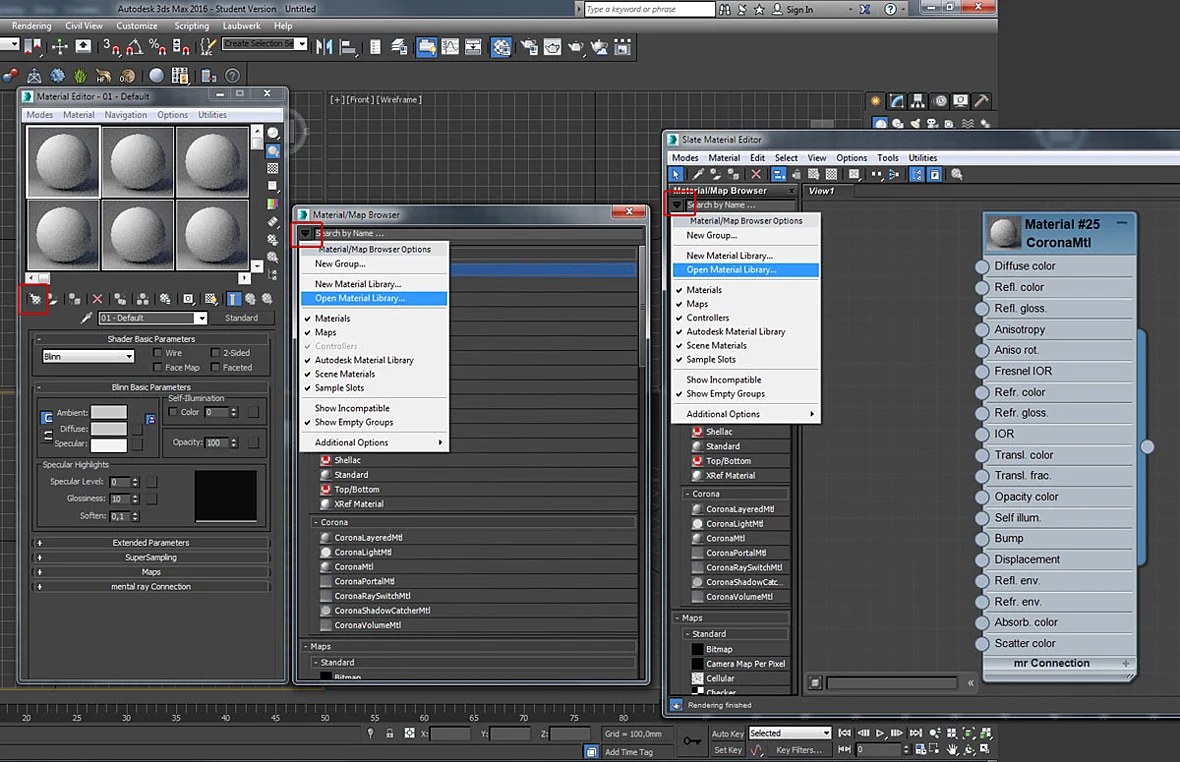

Для меня тоже стал этот вопрос актуальным, долго искала как и где импортировать готовые *.mat файлы,везде гайды старых версий, и было не понятно где искать MtlLibrary.
Наконец-то нашла, оставлю скрин тут:
На сайте c 29.03.2018
Fe-Ira, спасибо) Помогли очень!)
