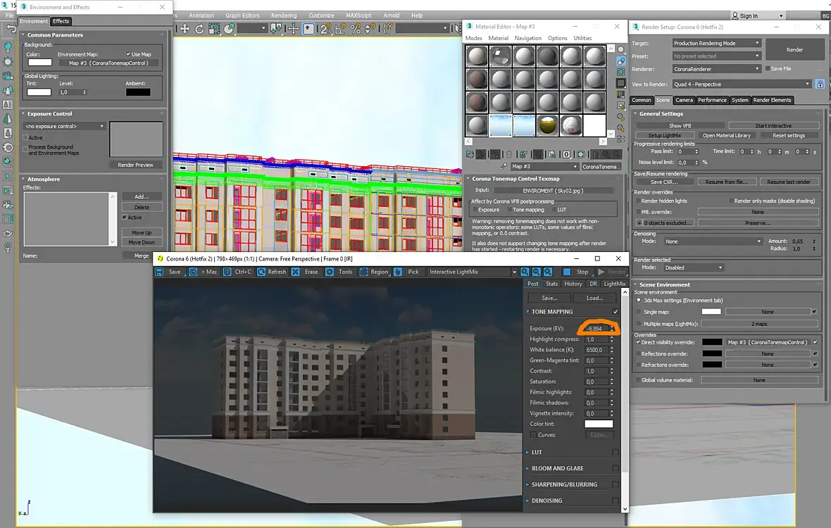

Изучаю самостоятельно Соrona. Вопрос может и простой, но я замучался)
Экстерьерная визуализация. Для точности желательно иметь не искаженный фон (фото).
При смене экспозиции меняется и фон.
Про Photoshop всё знаю.)

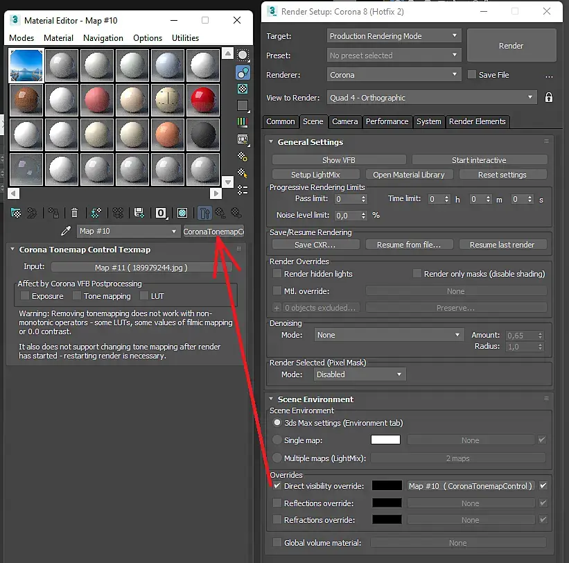

Файл фона подключаете через CoronaTonemapControl, там все галки отжимаете.
Если пользуетесь IR, после смены экспозиции и т.п. нужно остановить и запустить снова.

Если пользуетесь TonemapControl то IR надо перезапускать после изменения экспозиции: то есть подстроить экспозицию по заднию, остановили IR и запустили снова, тогда работает. Галочки в карте сняли?

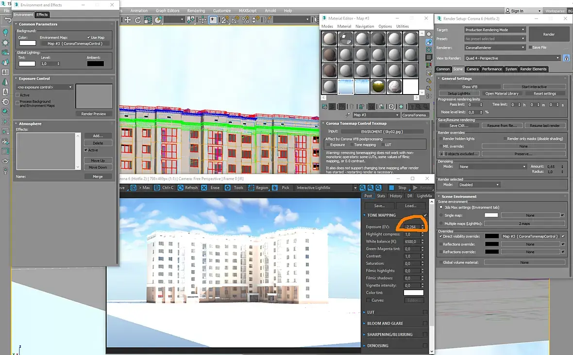

Перезапускал IR. Галочки сняты на моих картинках -( PrtScrin)

Не могу угадать что конкретно у вас не срабатывает, но должно быть как-то так https://youtu.be/3kwuvf0gNxY  , в старых версиях работало также.
Хотяяя... в Environtment копировать фон не надо, туда можно повесть освещение от HDRI или CoronaSky или вообще ничего не ставить. Фон нужно поставить в Direct visibility override. Но ваш эффект мне пока повторить не удалось и в старой версии короны.

Разобрался - всё работает, хотя с паузами - открыть IR,закрыть... перекрутил, недокрутил, НО как вариант - да.
