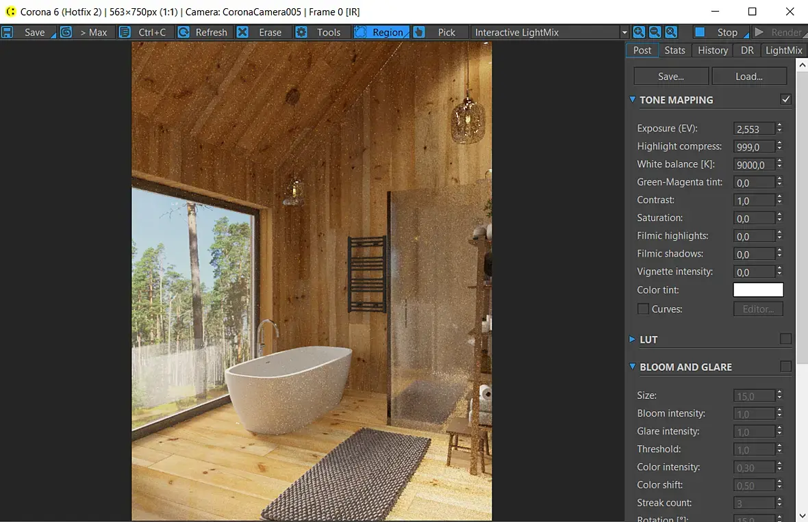

Помогите, пожалуйста, как мне осветлить темные участки на рендере, чтобы картинка не потеряла вид. Что делать???

Filmic Shadows пробовали?

Светом, только так.
так эта функция не прибавляет яркости. Она, как я понимаю, немного контрастность прибавляет

32 бита на exr и фотошоп

галку на курв поставьте и поднимите.
я пробовал, но у меня не получилось((( если у вас есть несколько лишних минут, то могу скинуть вам .cxr файл, в корона имидж эдитор можете попробовать)

я вообще не вижу там тёмных мест. зачем осветлять и что незнаю.
вы в фотошопе с кривыми работали?

Единственное тёмное место, которое тут нужно осветлить, это окно.

При таком большом размере окна не должно быть темных мест в комнате даже в отсутствие эл. освещения. Если только что-то не загораживает свет из окна.

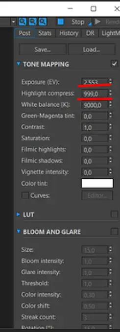

Да на самом деле ничё страшного. Вот баланс белого на 9000К это сильный юз в сторону ))
а точно. Не заметил. 9к баланс белого... А если его сделать 6к тогда какая картинка будет?
Автору нужно перенастроить все освещение
нужно выравнивать свет не лайтмиксом а светильниками. Лайтмикс он немного не так работает

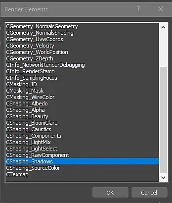

На сайте c 07.04.2017
Сообщений: 21
10.01.2022 11:51

На вашем примере ничего дополнительно не нужно освещать, работайте с тем что есть, посмотрите видео на ютубе по выставлению дневного света. А так я иногда пользуюсь фейковыми лайтами, чтобы подсветить отдельно какой-то предмет или стену, но в вашем случае это не надо

AlanSesarskiy Экспозицию нельзя увеличивать?)
Рекомендую просмотреть https://youtu.be/L1N8XwhXfNU
Кстати сейчас по этому видео и настраиваю свет, выходит довольно близко к реальности.

Всем спасибо за советы попробую добавит coronalight наверное или в фотошопе попробую

Так, там без разницы, показаны общие принципы настройки света и экспозиции, которые подойдут для любого движка.

да можно но правильнее это делать светильниками и камерой. Тогда пересветов можно избежать и останется зазор для более точной корректировки экспозиции.

экспозицию ненадо увеличивать.
лучше настроить все ис в сцене - ато шумы, артефакты, время рендра.
