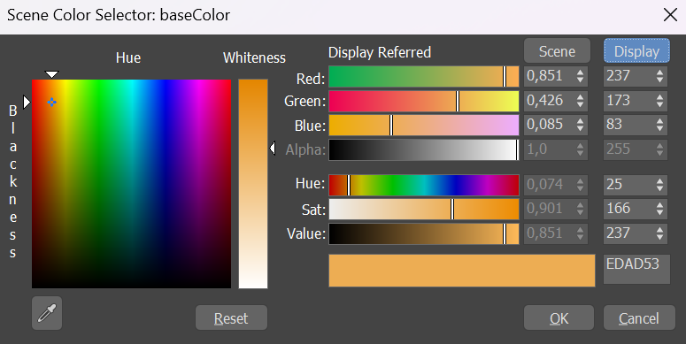

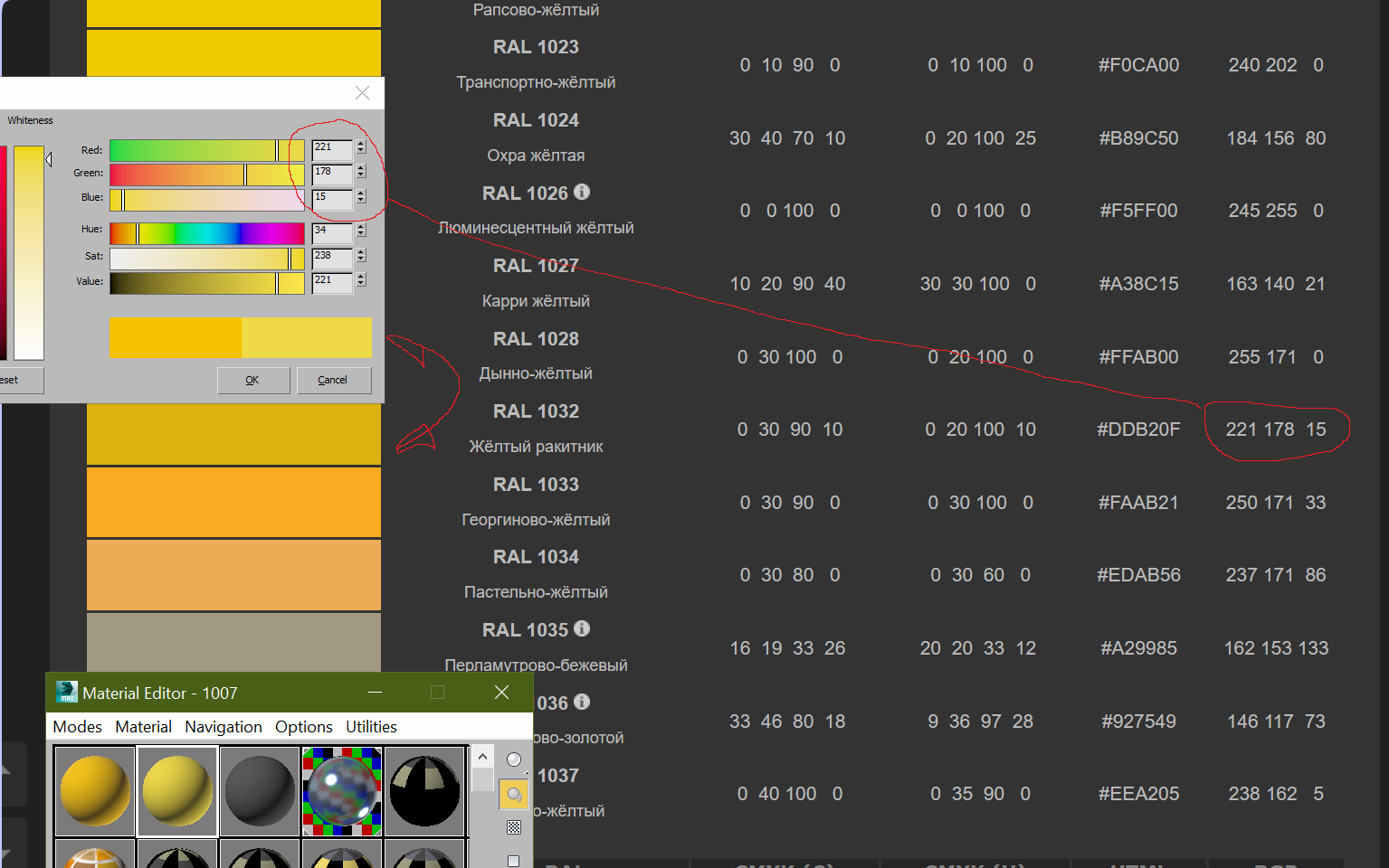

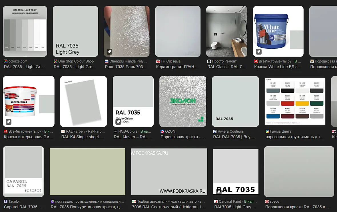

   Столкнулся  с  несовпадением  цветов  по каталогу  RAL   при  наборе  кода. Монитор  отражает  достаточно правдивый оттенок  проверял  по  бумажному каталогу цветов. А вот  сам макс  почему то  оттенки  искажает. Пример  на  фото.
     Есть ли  способ  откалибровать  цветопередачу  в максе?  Настройки  цветов  самого  монитора  ситуацию  не  изменять.

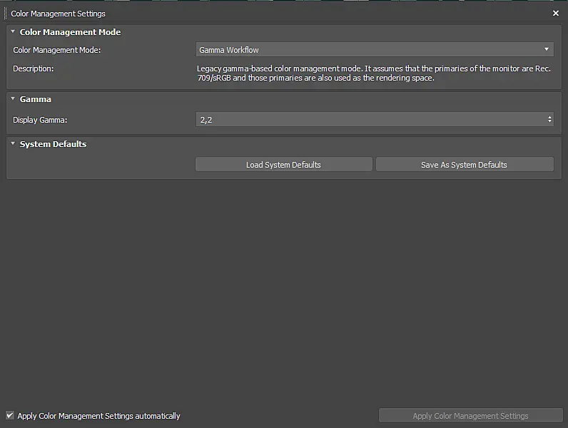

Почти в любом архитектурном рендере есть пикер по ХЕКС коду. Вот под корону.
Если не работает - проверяй настройки гаммы и управления цветом (Gamma/color management)
Один раз отстрой и забудь.

вюпорт макса
Сверху материал корона лайт, снизу корона физикл  с пнг изображением в дифузе .
Разницы нет . Раньше вроде в старых максах было такое , что пипетка максовская не правильно цвет захватывала

хм, напиши плиз какая корона и макс. Сколько себя помню, всегда короналайт давал поправку цвета сразу на альбедо, чтобы не пережигать цвета на рендере
макс 25 корона 13, колор пикер обычный максовский .. Но с цветом точно помню что колор пикер , старый , не правильно давал цвет.  толи когда ргб забиваешь, то ли когда пипеткой берешь , уже не помню,   а у автора старый макс новый так выглядит,  решалось вроде это так: колор пикер на короновский поменять
