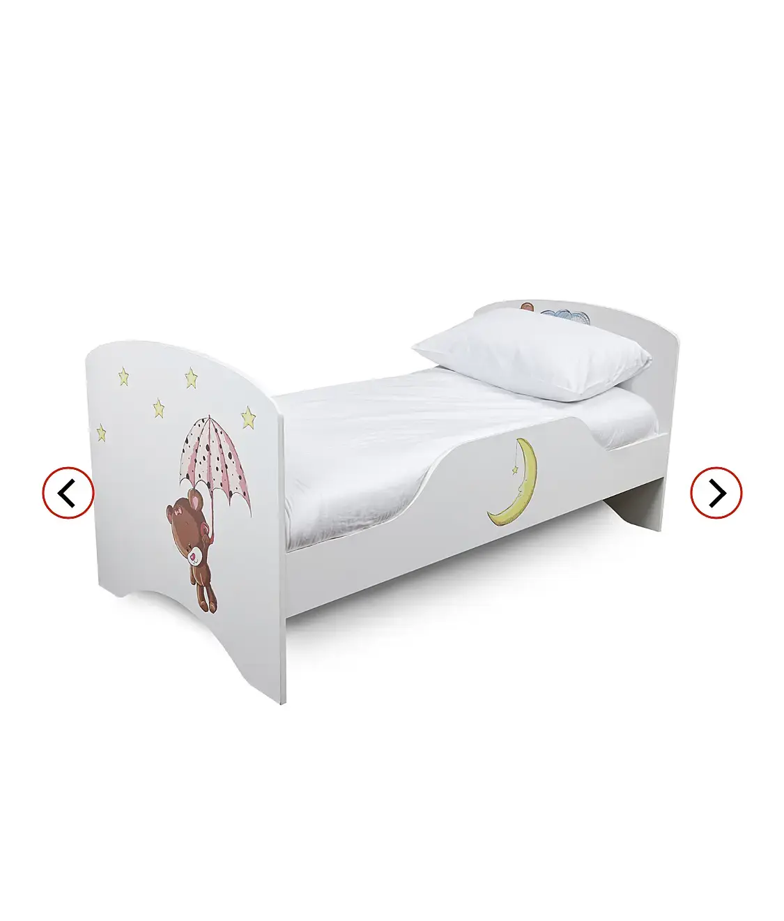

Всем привет  , ребятки милые ! Выручайте ! Помогите ! как делают подобные рисунки принты на мебели в 3D max ? Каким образом наносят , всю голову
На сайте c 21.04.2009
Сообщений: 1250
Ангарск
levasy1221, сделайте развёртку. Ну, или UVW Map на скорую руку используйте.
На сайте c 25.01.2019
Да это понятно , когда белый фон кровати , а вот если у меня другой цвет кровати, то картинка кладётся на весь полигон, а мне надо как будто бы наклейка ( без фона ) только один принт ,

в чем проблема в фотошопе фон картинки другим цветом покрасить?
Жалко, что в максе уже нет материала Blend и карты Mix, вот в 2009 это можно было сделать за 2 секунды...
маску сделать и с ней либо VrayBlend (если вирей) либо картой Mix

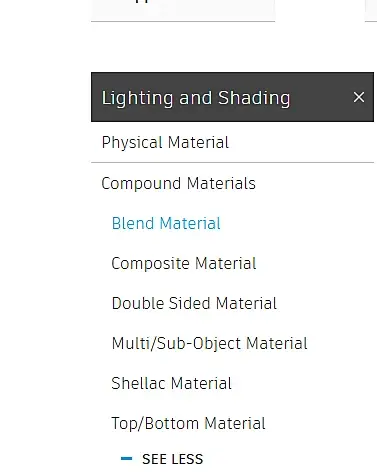

а что с Mix? в 2020 есть или в 2021 уже убрали? не в курсе
создаешь рисунок, и создаешь маску рисунку и все, и все что есть за маской может быть настроенно в максе любымы цветом материалом и т.д. в короне это например CoronaLayer

это всё чёртова пятница... ну, ещё весна по мультиплай
берёшь развёртку, дифузку снимаешь и лепишь в фоташе поверх. в сабе проще конечно слои мешать. хз что тут вообще непонятного может быть.
На сайте c 03.05.2012
Сообщений: 748
Какие вы сложные... создать плейн на мм от плоскости доски, на диффуз картинку, на опасити - чб карту и вперед
Всем спасибо ребят ! Извините меня , просто я новичок в 3д макс ) вы все профи ) поэтому вам легко меня обвинять в тупости )))) но вот видите оказывается сколько решений ))) огромное спасибо ,

Цитата Giss:
а что с Mix и Blend? в 2020 есть или в 2021 уже убрали? не в курсе
 Подниму вопрос. Что убрали эти шейдеры ?
На сайте c 19.10.2017
Сообщений: 80
Mix и Blend
На месте они, туториал на 2021 есть по ним
