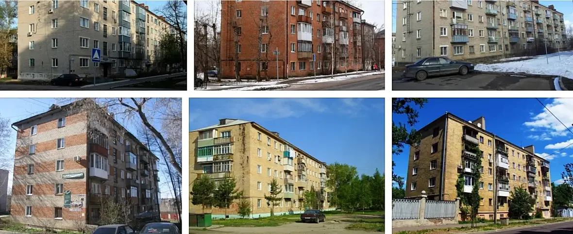

По теме - кирпичные хрущёвки. Ни одного отверстия на фасаде. Странно, да? Не так как в европе. Удивительно некомпетентно, когда не знаешь ,что где-то может быть не так, как у тебя дома.

Мы про хрущевку или про современный проект от нормального застройщика?  В хрущевках отдушины не работают со времен СССР, а воздухообмен по факту шел через дырявые окна.  Проверка никуда не заглянет, потому что там капремонт коммуникаций делать пора, а проверяюей организации это не впилось никуда.
потому что ахритектура нахлобучит сразу

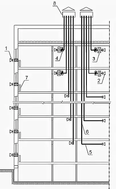

Ну давайте хоть для начала возьмём типичную схему вентиляции в 5-этажной хрущёвке и посмотрим, что у нас с вентканалами, откуда и куда они идут, и примем за исходные данные то, что они работают. Мысленно подключим вытяжку, например, на 2-м этаже и включим инженерное воображение. Пусть кухня справа.
Внезапно - у нас своя труба прям от вытяжки до улицы!

а что это за отверстия приточные под окнами? хрущевские холодильники что ли?
