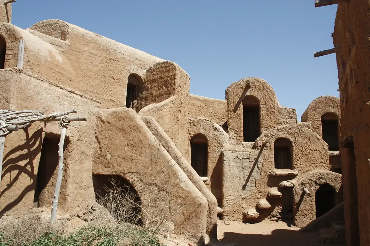

Надо создать несколько домов подобных этим
интересуют советы по созданию такого материала и самих моделей (неровные скругления верхней части стен). Как бы это всё слепить? И как создать такой неровный рельеф стен? Если делать бампом неровности, то где взять бесшовную такую текстуру?
Дома нужны в лоуполи не для ближних ракурсов, вот сижу чешу репуsmiley-sorry.gif
