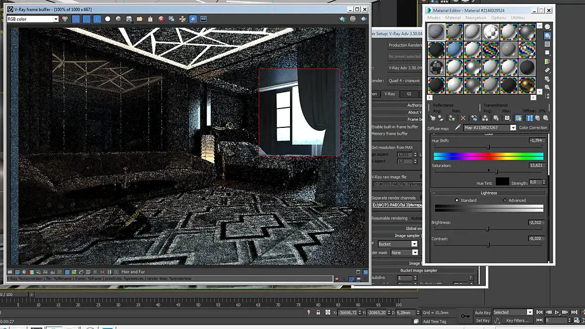

Доброго времени , подскажите пожалуйста как исключить объект от окружающего освещения глобального в 3d s.maxОсвещение комнаты от Environmen устраивает, только оно пересвечивает фон уличного вида наложенного на плоскость за окном

попробуйте на плоскости фона за окном выбрать в vray properties  recieve gi - убрать галочку. - кажется это то что вы спрашиваете - но она темной станет.  фон это обычно вирейлайт мтл чтобы яркость его подкручивать. еще фон после рендера в фотошопе можно вставлять
