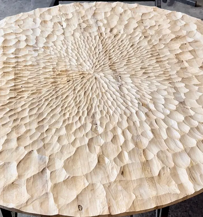

Как быстро смоделировать вырезы на дереве (пример внутри)
На сайте c 19.02.2011
Сообщений: 4149
Нет идей как бы автоматом это сделать. Карта cellular похожа, но идет не радиально. Как то её завернуть потом? Или может вы в курсе как это простенько сбацать.
Сразу скажу, что я знаю всё о 3dmax . С zbrush и другими стансами у меня как то не задалось.

Привет, разрабатывал я такую фрезеровку, несколько вариантов по фото.
Радиальную не делал, но без ручного склеивания текстур я способа не вижу.

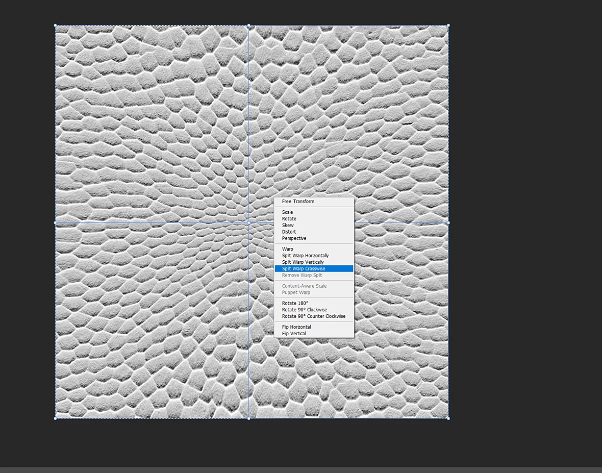

На сайте c 09.04.2011
Сообщений: 170
а если попробовать текстуру в фотошопе постягивать варпом к центру? ну и подровнять там
upd стянуть, прокрутить на 45, стянуть, скруглить. без ануса вроде)

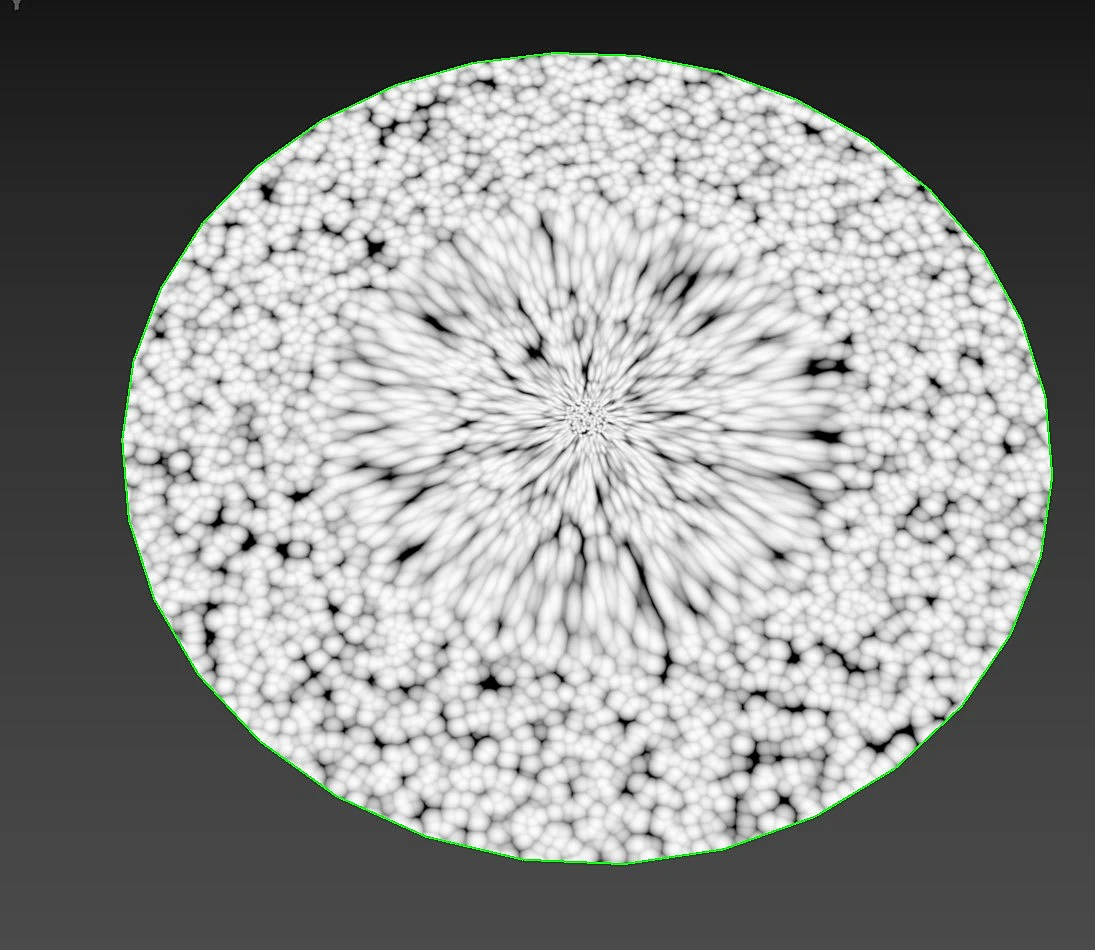

Пока сделал так дисплейсом и сморщиванием (извините, эта тема так и тянет к таким словам) вертексов.
Но я еще на стадии кручения парметров

У дисплейса есть непряиятная штука выдавливать не то что нужно. Если залезать им на края, то они тоже давятся, или рвутся, а если не залезать, то получается внешний круг не выдавлен. Вообщем надо еще всё дорабатывать
Mihanik68, надо виз. В случае с полигонными углублениями, они не хаотичны. Очень стректурированы. Нужна рандомность. cellular почти похож, хоть и не идеально.
