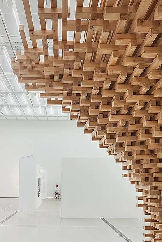

Как бы вы сделали такую модель
На сайте c 27.09.2015
Сообщений: 50
not in but from Kiev
В папке с референсми к проекту обнаружили вот это и теперь с друзьями бьемся в догадках как это отмоделить с минимальными затратами нервов и времениsmiley-wacko.gif

Основная проблема при моделировании этого объекта это то,что все бруски зарезаются ровно под 90 градусов на торце.И поэтому полюбому нужна будет ручная доработка.
Первый способ,какой пришел на ум это создать сплайны как разрезы реечной структуры по вертикали(как делают при моделировании рельефа местности).Потом сделать расстояние между ними в высотбруска.Создать скаттером без пересечений все бруски в одном направлении.Со следующим слоем все так же,только бруски в другом направлении.
После выстроения всей структуры я думал создать из сплайнов для скаттера при помощи модификатора сурфейс  меш и булеаном обрезать бруски в нужный размер,наложить на разрез другой id и на него уже текстуру торца.Но торцы то все с ровным разрезом,поэтому возможно быстрее будет потратить пол дня на моделирование вручную,чем на поиск "быстрого" способа,какой в итоге тоже предпологает доработку вручную.

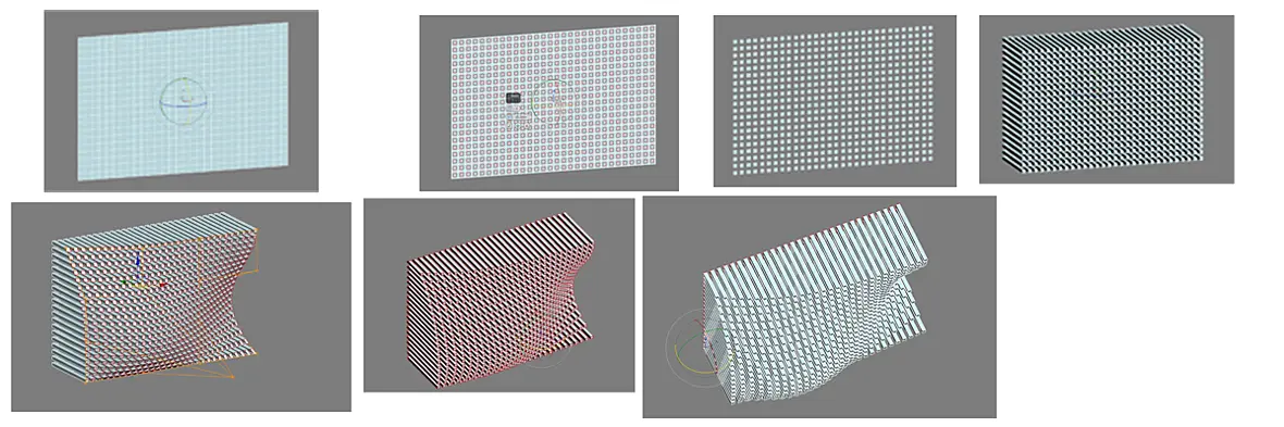

я бы сделал так: будем использовать бруски сечение 50х50
1) создается плейн например 2000х3000 , разбиваем его 20 и 30 квадратов ( по 100мм сечение)
2) переводим в полиэдит, заходим в редактирование поли, нажимаем cnrt+a (выбрать все)
3) нажимаем команду inset  по полигонам на 25мм ( в итоге у нас получится каждое сечение 50мм, как нам и нужно)
4) инвертируем выделение (cntr+i) и удаляем все кроме этих сечении 50х50
5) применяем модификатор shell ну нужную длину
6) Накидываем эдитполи и выделяем все полигоны одной стороны
6) накидываем модифактор трансформации например ffd 4х4х4 и изгибаем его как хочется
7) ьеперь нам надо быстрым способом избавится от скошеных полигонов
7) накидываем эдим поли поверх, выделяем все элементы и поворачиваем их на 180 градусов (получится скошенные сечения   сзади, а ровные спереди  (важно чтобы поворот осуществлялся не от общего центра а от центра каждого элемента.
8) теперь выделяем все скошенные заднии полигоны и выравниваем по оси z)
9) Готово, имеем изогнутую форму с брусками ровного сечения 50Х50
10) Быстрее сделать , чем все это описать)

Сообщений: 6342
 не имеем, деформация создаст погрешности в размерах, так что вариант со снятием сплайна с грани и бэвелом от alexfmos  корректнее в плане размеров

На сайте c 25.11.2008
Сообщений: 157
ну я описал простой способ, с деформацией только  по одной оси, там все норм, погрешностей не  будет, сечение так и остается 50х50
