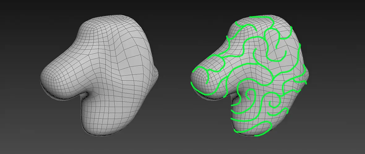

Не обязательно ограничиваться максом, варианты с другим софтом тоже годятся.Скажем у нас есть объект аморфной формы, не симметричный.Задача пустить вдоль объекта плавные сплайны, желательно случайные и не пересекающиеся, которые будут окутывать его.

Если не обязательно процедурно, то можно нарисовать сплайны вручную и использовать скрипт Glue (https://www.itoosoft.com/freeplugins/glue.php) чтобы "наклеить" сплайны на объект.

в Рино можно рисовать по поверхности сплайнами напрямую. импортируешь геометрию, далее sketch on polygonal mesh
На сайте c 21.09.2009
Сообщений: 182
так и в максе можно))

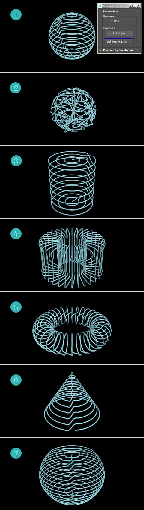

Ладно, тогда немного другой вопрос, возможно ли как-нибудь замоделить примерно такие вещи
Ну там скажем, есть форма, внутри которой нужно пустить сплайны. Ну или как бы вы попробовали решить подобную задачу?

Попробуйте вот так: https://www.youtube.com/watch?v=txq-Hej4xjE

Цитата Mu$limu$:
Попробуйте вот так:https://www.youtube.com/watch?v=txq-Hej4xjE
Да, спс, вариант хороший, пробовал, но линии там получаются достаточно резкие и на проволоку это не очень похоже.
Сообщений: 10871
Katar1, смотрите в сторону частиц. Подобное точно встречал в уроках.
можно, только потом редактировать эти сплайны в максе - удовольствие не из приятных

С помощью частиц: https://youtu.be/J6FYQevnJ-c

Я делал когда то такую штуку так: берешь section plain пускаешь по сплайну вокрун своего шейпа (клубок  сплайна сам рисуешь хаотично ),ну и то что  нарезаллось секшеном конвертируешь в сплайн выходит именно то что тебе нужно , рандомность правда очень рандомна , ну все зависит от нарисованого сплайна.
А если ты еще и в 18-19 максе то потом можно и оптимизировать очень хорошо)
а это второй вариант он попроще
