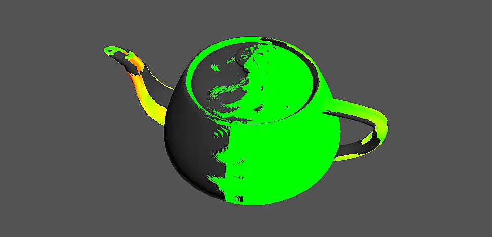

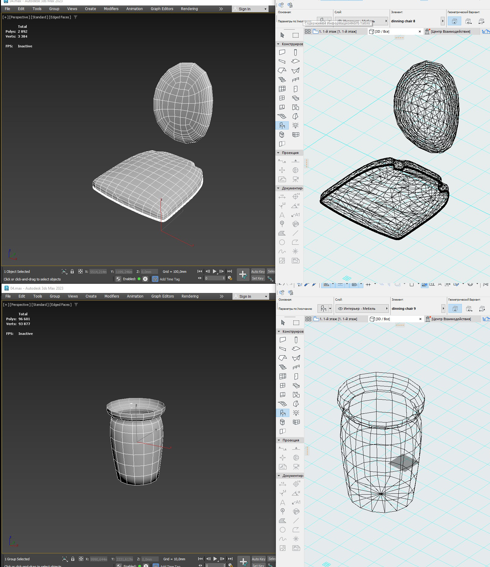

Экспортирую максовские модели в архикад, стараясь их оптимизировать, чтобы они были полегче и выглядели почище.
Сейчас столкнулся с тем, что, если квадратные полигоны в модели не идеально плоские (non-planar quads), то архикад отображает все эти места изгибов (в отличии от макса), делая сетку визуально плотнее (рис. 1), если же полигоны плоские, то и мест этих на сетке не будет (рис. 2)
И вот вопрос - есть ли какой-то способ автоматически выровнить такие изогнутые полигоны, сделать квадсы планарными?
P.S. Вообще делаю все это, чтобы архикад не так тормозил на развертках, где просчитывается каждое ребро в векторе
Когда полигоны планарные, ребер становится намного меньше, как и тормозов

а выключить триангуляцию нельзя? modelport используете? там есть опция для триагуляции
Да, именно его и использую
И да, можно отключить или сделать минимальной, но архикад в таком случае, модель не поймет

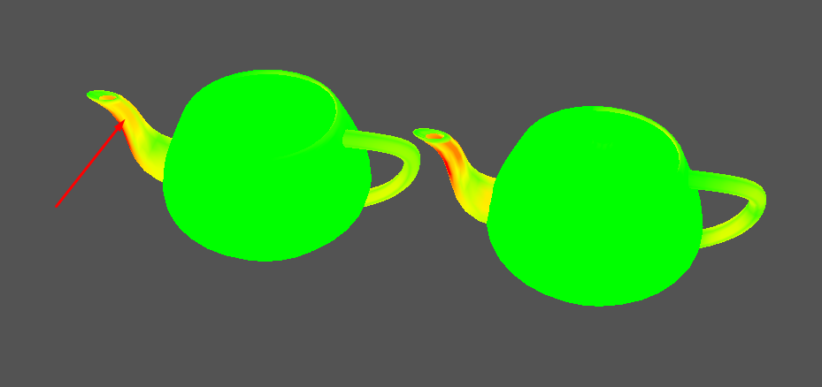

Ну вы чего, все может, если правильно моделить, для примера как раз прикрепил второй скрин
Хотя моделил и более кривые штуки без изломов

Второй скрин как раз может . Ни чего удивительного

Сделать автоматом не проблема. Проблема в том, что при этом даже с учетом определенных порогов форму готового объекта, в зависимости от его топологии может потянуть в определенных местах.
Чайник справа - оригинал. Слева после автоматической планеризации. Стрелкой показано где что то поправилось в рамках допустимого порога.
При этом форма немножко поплыла. Черный чайник - после операции.
А не подскажите чуть подробнее, как вы это осуществили?
Когда то писал для себя комплексный инструмент для выявления\исправления всевозможно-проблемных мест на модели (под экспорт в игровые движки).
P.s. А в архикаде есть какой то порог, после которого он уплотняет сетку?

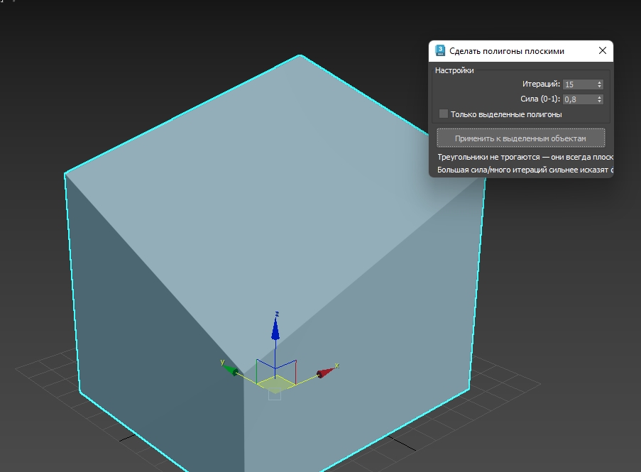

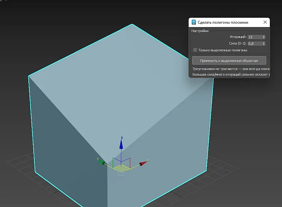

CubicalVis, ИИшница сделала. На кубике работает.
https://dropmefiles.com/GeeTt
