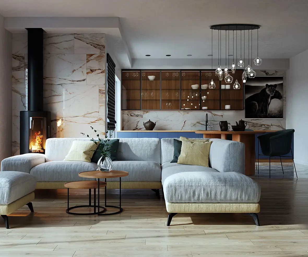

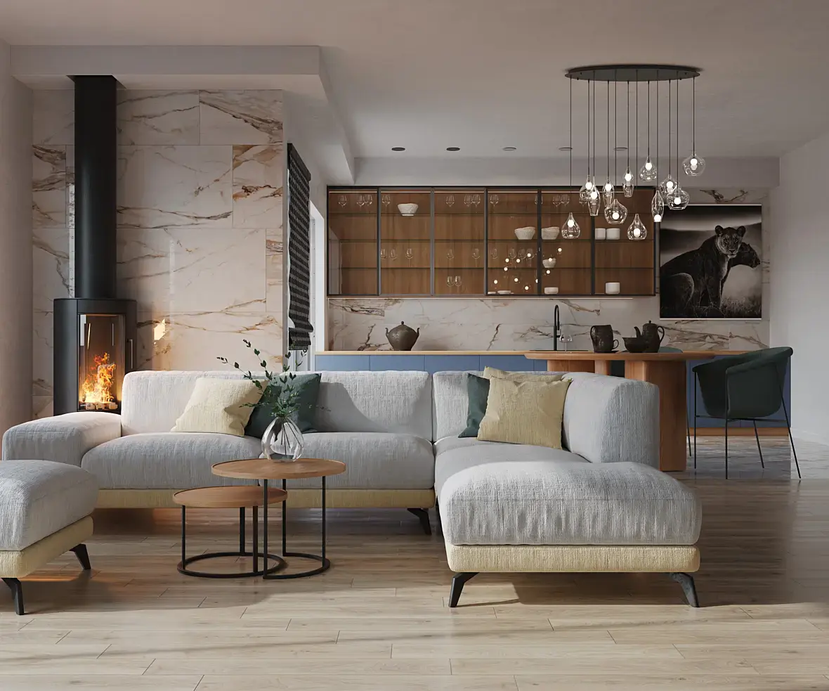

На мой взгляд тускло и мутно. Как исправить за 30 секунд: немного постобработки в фотошопе: Автотон, немного контраста добавить и немного exposure (чуток, чтобы до появления пересвета). Ну и конечно же добавить гаммы.
По композиции у вас на переднем плане диван (точка фокуса). Сделайте его главным героем, поставьте его по центру кадра.

Что бросается в глаза: нормально заполнить шкафы над кухней; два точечных светильника почему-то черные; не вижу здесь смысла делать материал потолка единым покрытием со стенами (сделать просто белой краской); римскую шторку я бы заменил на покачественнее (ипочему она одна?); лампочки бы в люстре выключил, и так светло ); не злоупотреблять бампом (кух.фасады, печка, и пр.); подсветка шкафов и кух. фартука "не работает"

как уже написали деталей добавить, чтобы казалось более обжитой. я бы текстуру дивана поменял, выглядит слишком грубой. стулья летают. свет поправить, видно что фейковый светит, не похоже ни на солнце ни на небо. и разобраться что потолок розовым красит, от пола такого цвета не будет, а у вас там что-то анкручено что такой отскок делает. текстуру штукартурки бы поменял странные шероховатости и блики на ней. если лампы включены, почему споты не горят? я вообще не люблю фейки, как и корона, но вот на люстре лампочки только феком придется делать а эти белые смотрятся странно, вряд ли там матовые светодиодные будут. и у камина видно фейковый ис, а от ламп ноль света на фоне костра странно, костер не так ярко светит как лампы. ну и дизайн в целом не очень гармоничен

делайте с РЕАЛЬНЫХ референсов, с качественных фото. Не придумывайте сами ничего - это главный совет. Потому что интерьер завален по всем направлениям - и по дизайну и по визуалу и по ракурсу камеры.

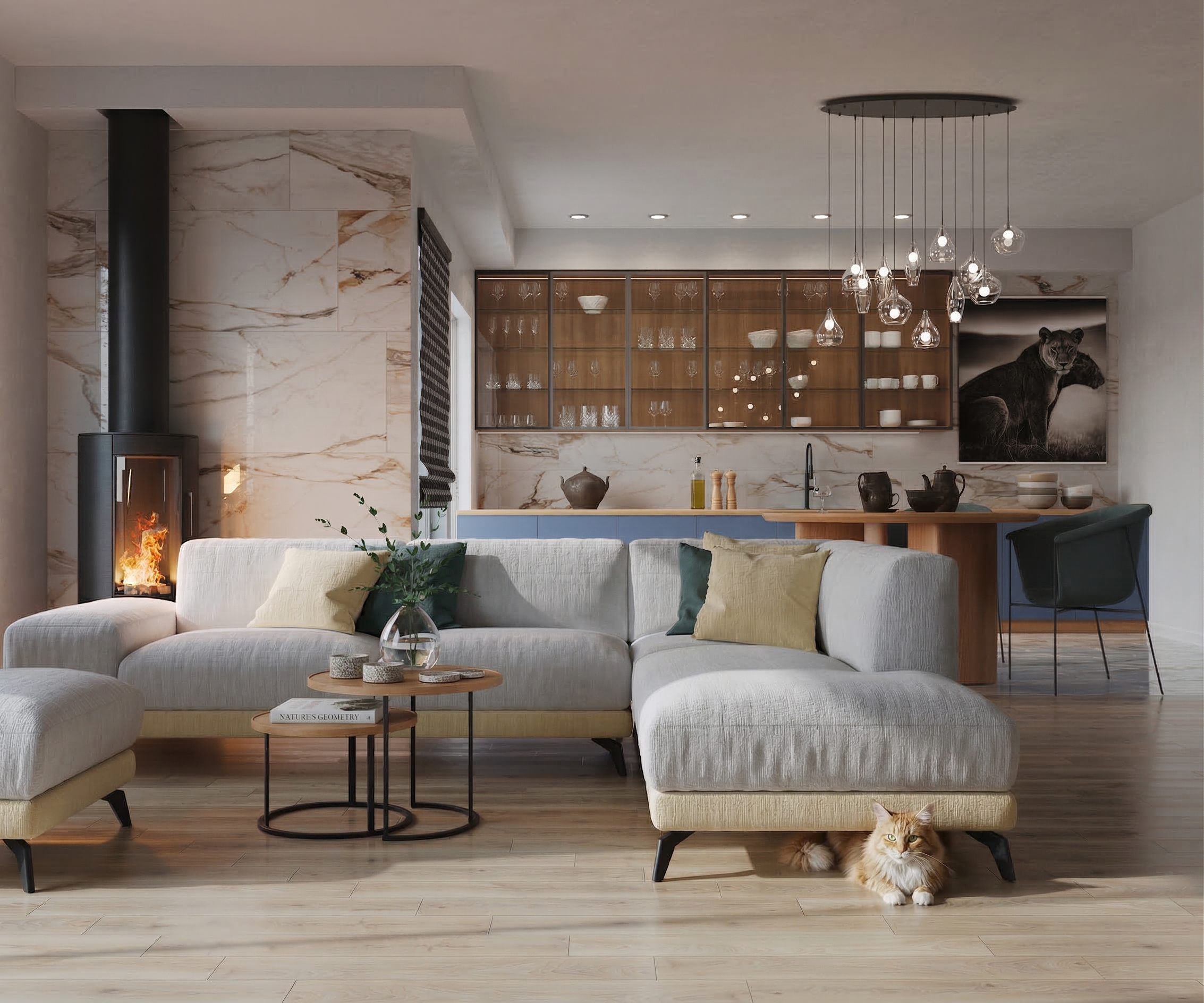

Вот. Универсальный улучшатель любой картинки!

В первую очередь поменять ракурс. Сейчас кроме торца дивана не видно ничего.
