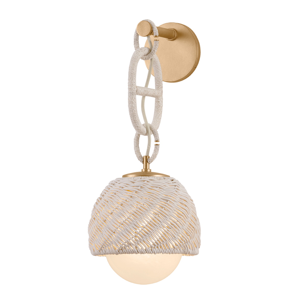

Всем привет! Подскажите, кто знает, как можно сделать такой плетёный плафон (это самое важное) и обмотку у других частей светильника? Будет на дальнем плане, но рендер 5к пикселей по большей стороне, структура плафона будет заметна.

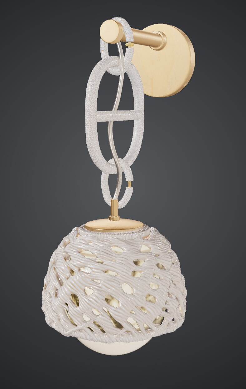

нейромоделька из трипо https://disk.yandex.ru/d/YUmmvNnfXLV6Ig
оказывается трипо закрыли бесплатную скачку, но можно обходными путями скачать

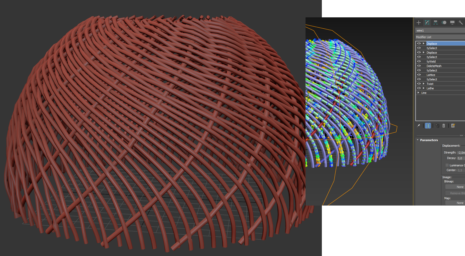

обычное процедурное моделирование модификаторами, из нестандартного только некоторые tyFlow выделялки, но они бесплатные и базово должны быть в 3дмаксе всегда.
