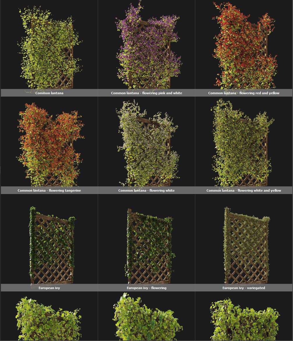

Может кто-нибудь подсказать общий принцип моделирования таких растений

Берешь GrowFX или SpeedTree и вперёд.

Что-то пдобное можно сделать через Forest Pack(IVY), это, конечно, не GrowFX, но тоже иногда помогает. Forest Pack можно купить дешевле, у меня была лицензия пока не перекрыли оплату, теперь тоже лицензия только понарошку.

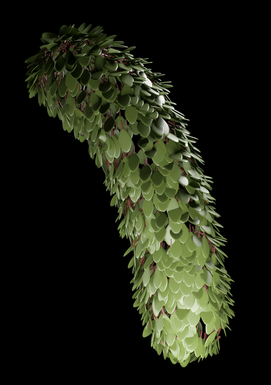

Chaos scatter для такой загогулины помоему тоже сойдет. Не то чтобы супер конечно, но как версия тяп-ляп
Вот, листик конечно не ахти, из плейна, но распределение вроде бы приемлемо.

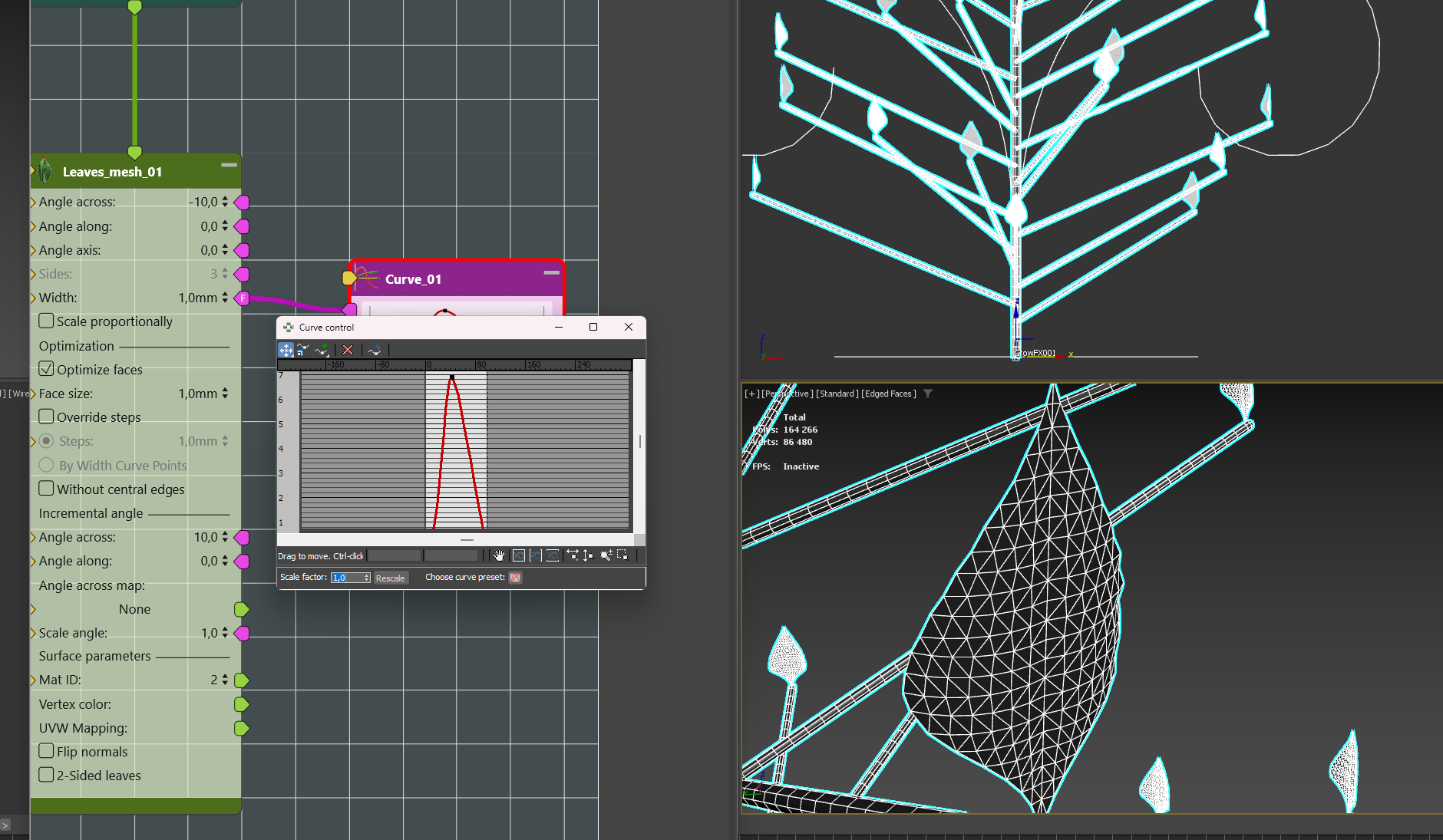

А лист плюща этой штукой вообще можно сделать?
Grow FX если что
Сообщений: 2618
Но так то есть и генератор плюща отдельно уж лет 100 как=)

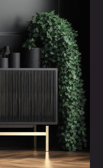

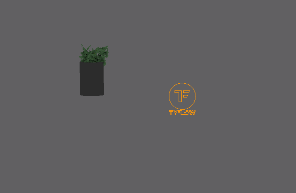

Цитата daniyarbeg:
общий принцип
Можно использовать tyFlow. Алгоритм Ivy (тонко не настраивал). Листву можно использовать какую угодно (в примере дефолтные)
