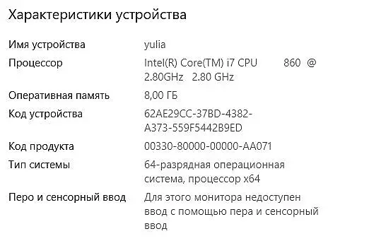

Ну так в память оперативную упёрлись же.

Ну оооочень слабый комп. Для такого калькулятора это нормально. А оперативки 8 гб это вообще за гранью, тут только кубики рендерить. Просто запущенная система, пара вкладок в браузере и пустой  3д Макс сожрут всю оперу. А про рендер я вообще молчу.

проблема в оперативке, ее не хватает, поэтому рендер сильно-сильно замедляется, ну и так как много шума, денойз работает вот так как у вас. Можете скинуть картинку бе денойза?

Вообще все же для короны 8 гб оперативы очень мало. у меня на одном из компьютеров также 8гб, рендер просто тупо повисал на нескольких пассах, только более простые сцены норм рендерит.
Да и у вас, похоже, словно в старой версии короны 5-10 пасов рендернуло и динойзом перекрыло. я даже не знаю больше, как можно еще такую картинку в короне получить.
Видать чего-то добавили весомого, вот корону и понесло.

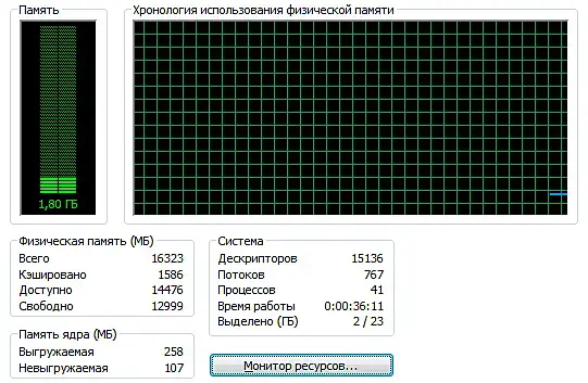

Просто посмотрел сколько ест система. Ничего не рендерит, ничего из программ не запущено.  Так что я молчу про то что бы работать на таком.

Согласен с тем что пора обновлять комп. для короны рекомендованный минимум 32 гига памяти.
Если сцена раньше нормально рендерилась - занесли в неё модели с тяжелыми текстурами\дисплейсом мб или мусор какой-то.
Там наверняка всплывает окошко от короны, что ей душновато

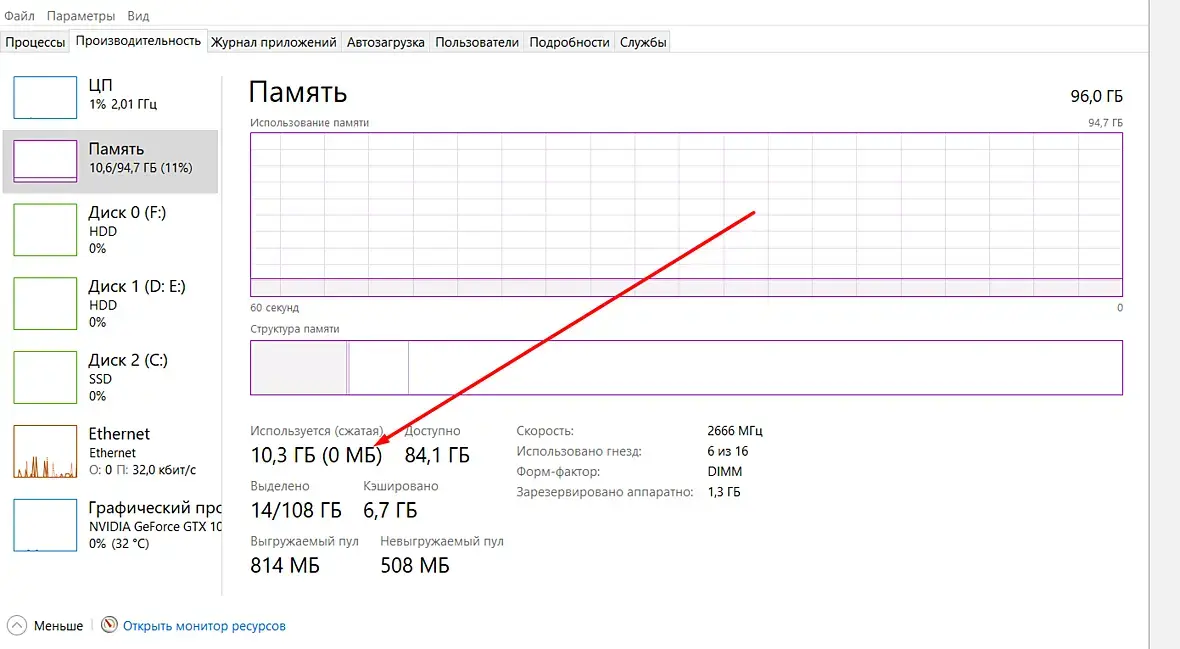

Сообщений: 3949
Это вообще не показатель. У вас просто размазалась по памяти, потому что её много и служб полно всяких.
