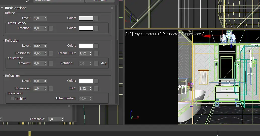

На сайте c 14.12.2010
Сообщений: 18
Цитата op111:
а альбедо какое у этих светлых материалов?
материал плитки у меня такой
На сайте c 19.04.2018
Сообщений: 762
diffus level - 0.8
Сообщений: 5675
Kalevan
цвет можно смело до 160 скидывать.
Сообщений: 18
Цитата Revered:
но дифус оставить 1, верно?
или и дифус до 0,8 опустить? тогда серый мат будет

здесь я уже совсем запуталась. как правильно нужно, крутить или не крутить в настройках материалов level рефлекта и рефракта , и дифуза?
Сообщений: 5675
Kalevan
Конечно. Множитель диффуза вообще трогать не надо, она там существует в основном для обратной совместимости и некоторых специфичных случаев.
Цитата Jeenna:
ну идите побейте короновских инструкторов из хаоса. А вот насчет level рефлекта и рефракта да, плохая привычка.
Если они продолжают нести ересь про "альбедо" то конечно стоит :)
а вот в рефлекте и рефракте как раз имеет смысл им регулировать ибо сами каналы в большинстве случаев имеют белый цвет, а значения 0-1 куда удобнее для понимания насколько отражающим/прозрачным будет материал, нежели значения 0-255
Сообщений: 18
Цитата Revered:
с этим разобралась, спасибо :)
