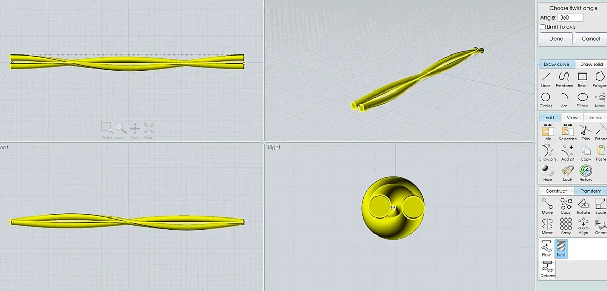

в мои есть функция twist. А вот как его поломать - еще не нашел.
Это уже интересно. Версия 4 ? Финальная?
Нашел, спасибо.
