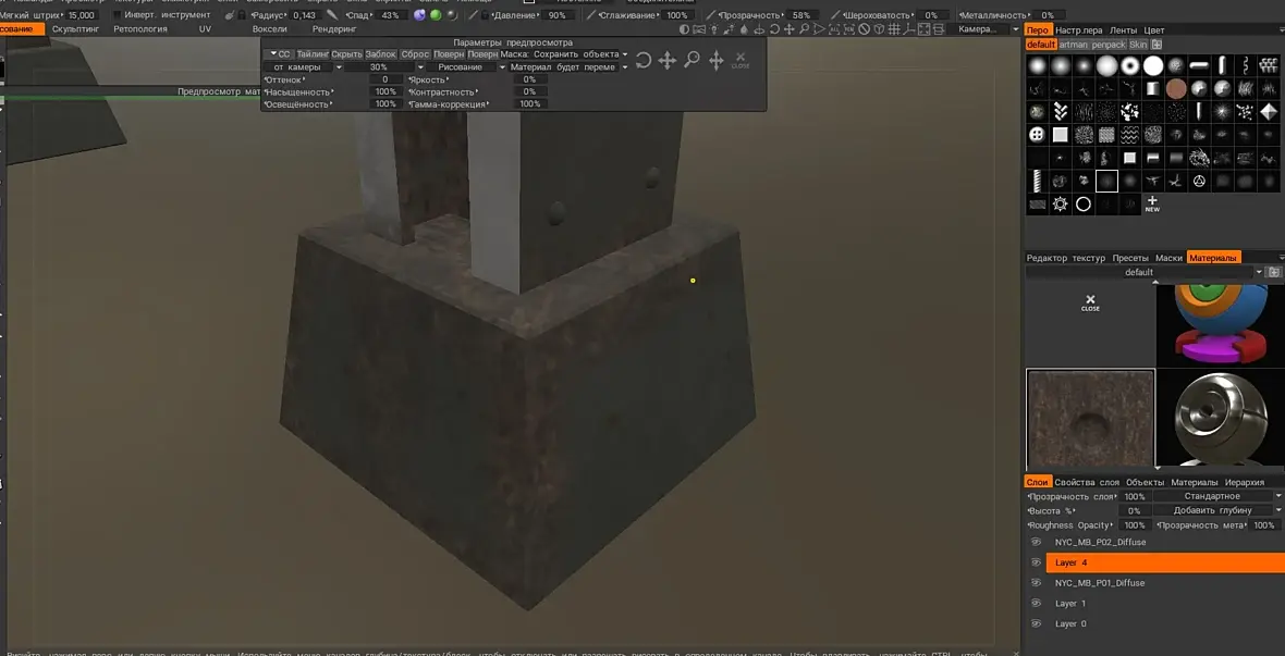

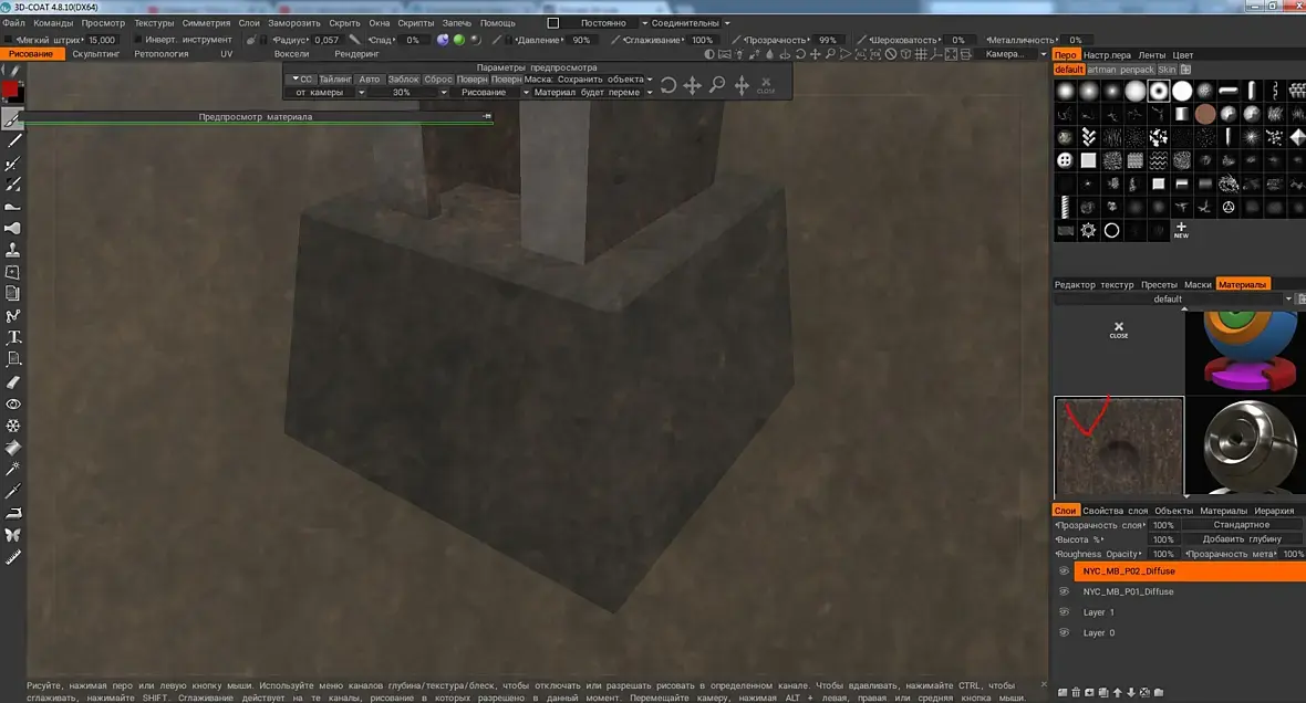

удалось вот сюда засунуть текстуру. я так понимаю типа простого материала. а как дальше рисовать?
при нажатии появляется вот такая фигня. как плоскость проецирования. оно вроде?
можно тайлинг поставить и малевать
вроде разобрался. капец.
нужно создать материал. потом создать слой. задать свойства и потом уже рисовать
я так понял это как и в мудбоксе такая фигня.

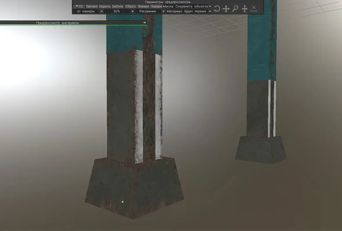

ну вроде пошло. ближняя колонна проработана, дальняя нет

ну как бы я уже понял по substance. пока 3d coat  полет нормальный. но модель не сложная. текстура 4к

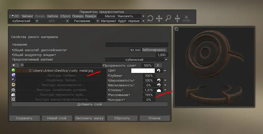

Цитата paz:
Вопрос. как рисовать текстурой по модели?
Самый простой вариант, это создать свой материал. Затем, в слоте "Цвет" указываешь путь к текстуре ржавчины. А в слоте "Текстура ослабления Условия" выбираешь метод "Больше на Выпуклостях".
Однако для работы умного материала нужна карта "Curvature". При выбор материала такая карта должна автоматически создаваться.
Можешь и другие параметры поменять.
При наведение курсора на каждый параметр появляется подсказка. smiley-wink.gif

спасибо! попробую. а то в ручную действительно долго выходит.
