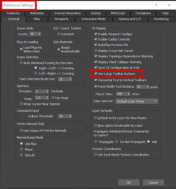

Доброго всем времени суток. А можно как то дефолтный интерфейс макса 2017 сделать не с такими огромными полями, у меня не сильно большой монитор и вот эти все меню, заняли пол монитора. То есть уменьшить масштаб, не меняя разрешения экрана и прочее.
То есть что бы дизайн остался, но все это дело как то покомпактнее. Значки стали ярки да, неплохие, но, огромные же.
Возможно я путаюсь в терминах, извиняйте.
Сообщений: 10865
Start, попробуйте 2018-ый макс, там адаптивный дизайн, можешь вообще любой размер панелек задавать.
И тут не забывайте галочку отжать, а затем перезапуститься.
На сайте c 25.06.2008
Сообщений: 994

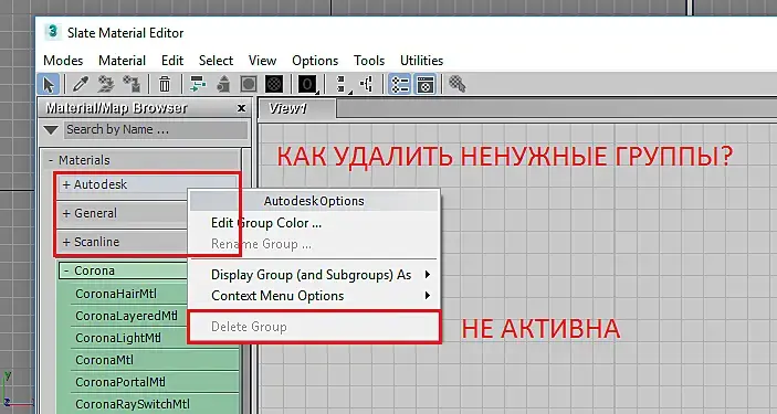

Всем привет, подскажите возможно ли удалить из Slate Material Editor'а ненужные группы?
Настраиваю интерфейс после переустановки системы и хочется максимально оптимизировать его под себя smiley-smile.gif
На сайте c 18.10.2010
Сообщений: 38
Evilis, в контекстном меню я их сразу скрыл, но я привык таскать карты с левой панели, а не из контекстного меню, поэтому хочу очистить от ненужных групп именно саму панель. Вот в чем вопрос smiley-smile.gif

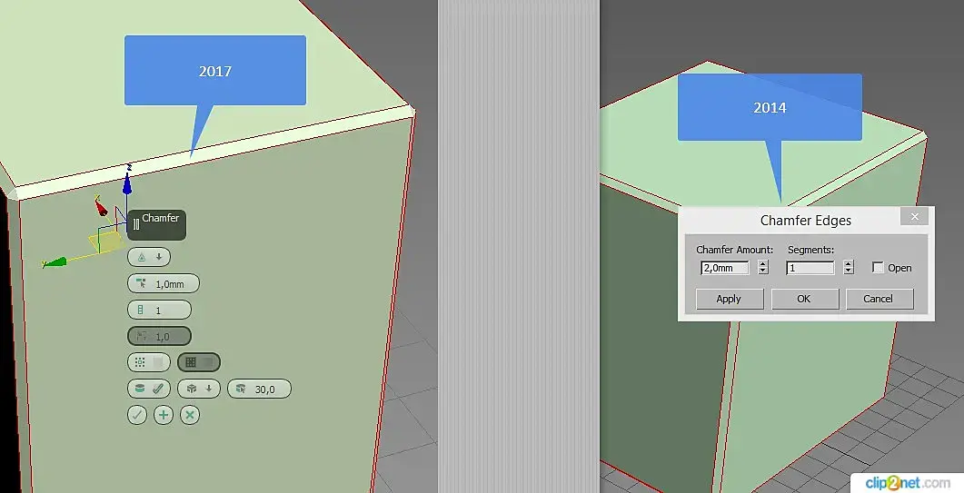

добрый день!
подскажите, а в 2017 уже, я так понимаю, нельзя сделать менюшку редактирования EditPoly в старом стиле?
Замена файлов EditPolyMod из 2010 уже не помогает... :(
