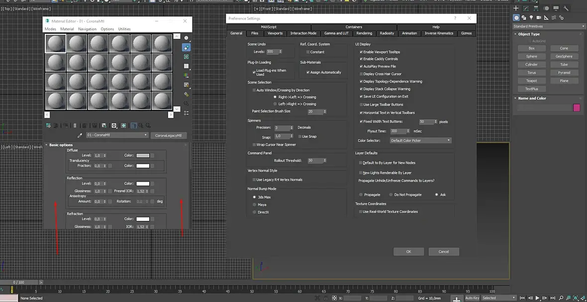

Давно в макс не заходила и вот тут такая подстава. Изменился размер окошек и панелей, и кнопок на панелях. Они стали большие. И много места по бокам, особенно это заметно в редакторе материалов. Стрелочками показала. Как вернуть нормальный более меньший размер? Никак не могу уменьшить. Сброс папки UI и ENU не помог

Все что я меняла это восстанавливала папку с шрифтами. Неужели это могло повлиять на интерфейс?
К слову о том как было. Не помогло ничего из предложенного и в интернете ничего не нашла, причем этот баг появился сразу у двух максов. Переустановка тоже не помогла. Я не знаю что еще сделать smiley-sorry.gif
Изменился размер самих кнопок, а как это исправить то? Нигде не нашла.
И все о том же. Материалы вот так стали тоже отображаться. Словно им места не хватает и с багами

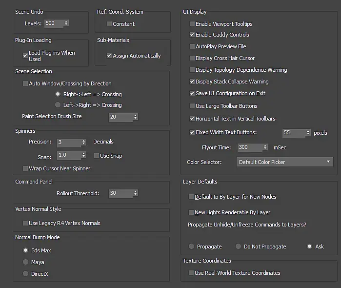

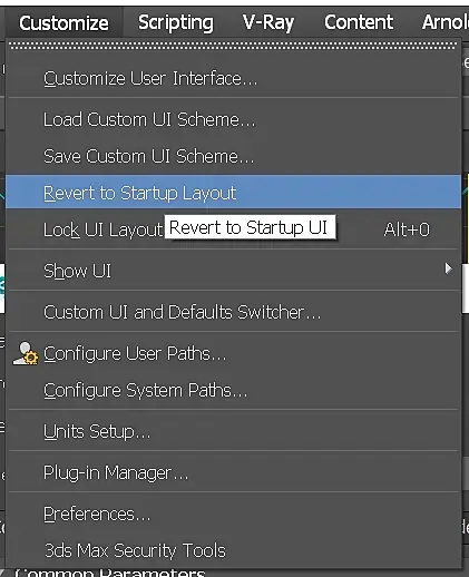

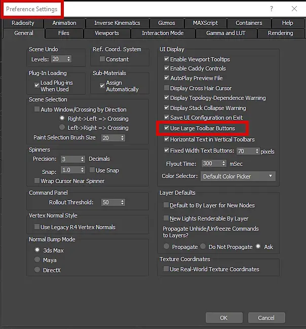

а тут?
На сайте c 10.02.2008
Сообщений: 2090
Где-то тут
Это меняет только размер иконок на верхней панели, но никак не влияет на кнопки, они почему то расширились, словно тексту места не хватает. И в некоторых местах под текстом прям большие расстояния снизу. Ну и размер самих окон увеличился. Даже панель прогресса рендера стала просто огромной и никак не изменить размер. Да и размер текста меняла, не помогло.
На сайте c 13.03.2012
Сообщений: 1386
ну если это не поможет, тогда не знаю, видимо действительно что то в шрифтах винды
и после каждого изменения надо перезагружать макс, но вы я думаю в курсе

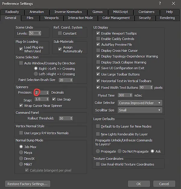

У меня еще одна фигня. Прям напасть какая то в последние дни. Раньше я могла поставить параметр 0,05 и тд. А сейчас только целые числа. Что опять нажалось? smiley-sorry.gif
На сайте c 24.06.2014
Сообщений: 4920
Украина, Одесса

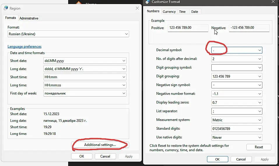

Еще я вижу у вас вместо точек запятые в числовых значения. По моему такая лажа только у винды с Ру-Локализацией. Но это не точно. Впрочем это можно изменить в настройках Форматов Региональных Дат или как это называется... Имеет ли это отношение к проблеме - не знаю.
Сообщений: 2090
Где-то тут

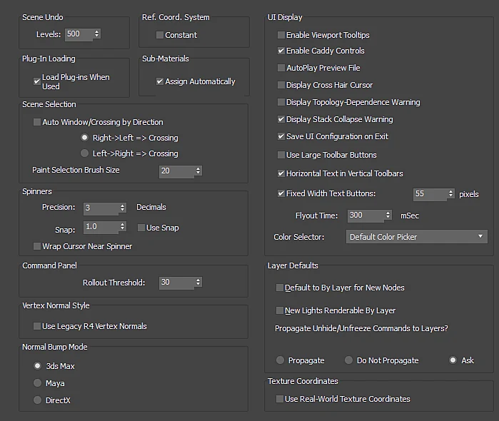

точки с запятыми ни при чем, то что на картинке у меня так и стоит 3. Макс у меня в последнее время просто чудить начал. Если вручную проставлять 0,00 то проставляется, но если стрелочками потом после этого прибавлять или уменьшать то прибавляет по 15 единиц, например было 0,00 нажала стрелочку стало 0,15 а надо 0,00 - 0,01 и тд причем только в этой вкладке и этом окошке. В остальных норм.
