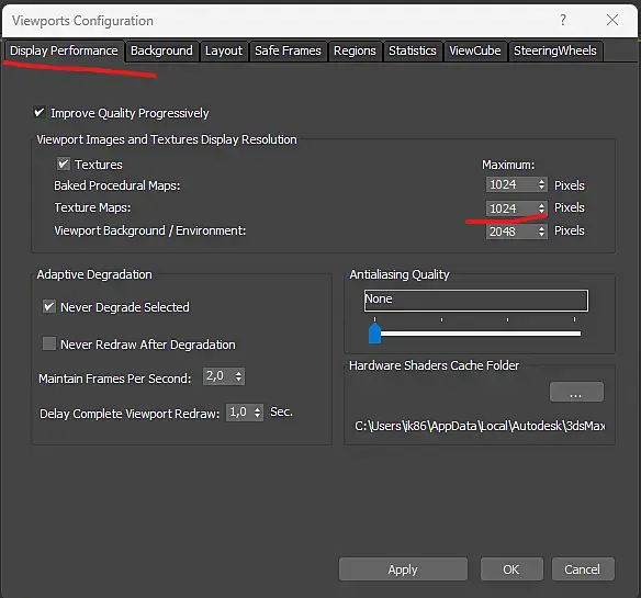

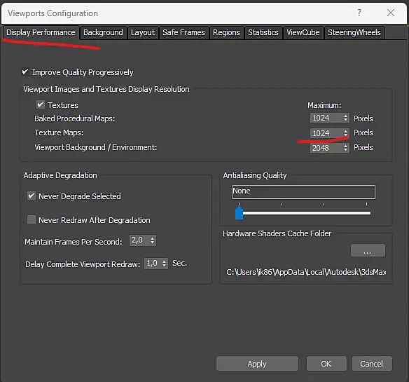

Цитата joehanson:
Ещё странность, что при открытии загружает всю оперативу, 64 гб на минуточку!!!
Скорее всего моделили что то и увеличили разрешение текстур во вьюпорте чтоб лучше видно было. Вы в 24 м так не делайте а то 25й придется ставить
Цитата joehanson:
но сохранила рекавер, который стал весить 2ГБ!!!
рекавери без сжатия просто сохранился
