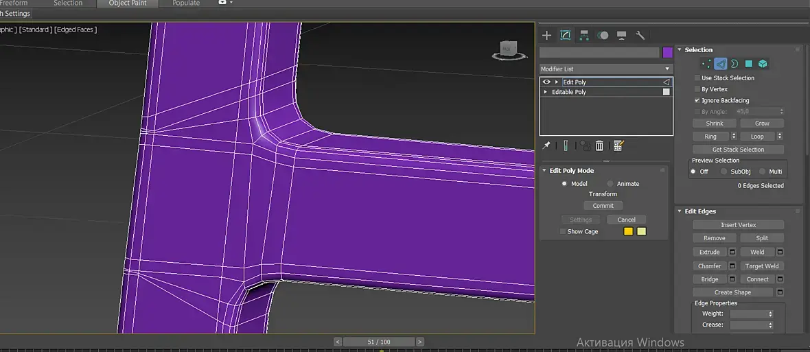

feles а как закругление делали верха? не очень по сетке понимаю почему у вас они сначала не соединены
Сообщений: 6342
 Смею предположить что это нарисовано сплайном с количеством граней кратных 4, затем просто всё удалили оставили четверть и сБриджили грани

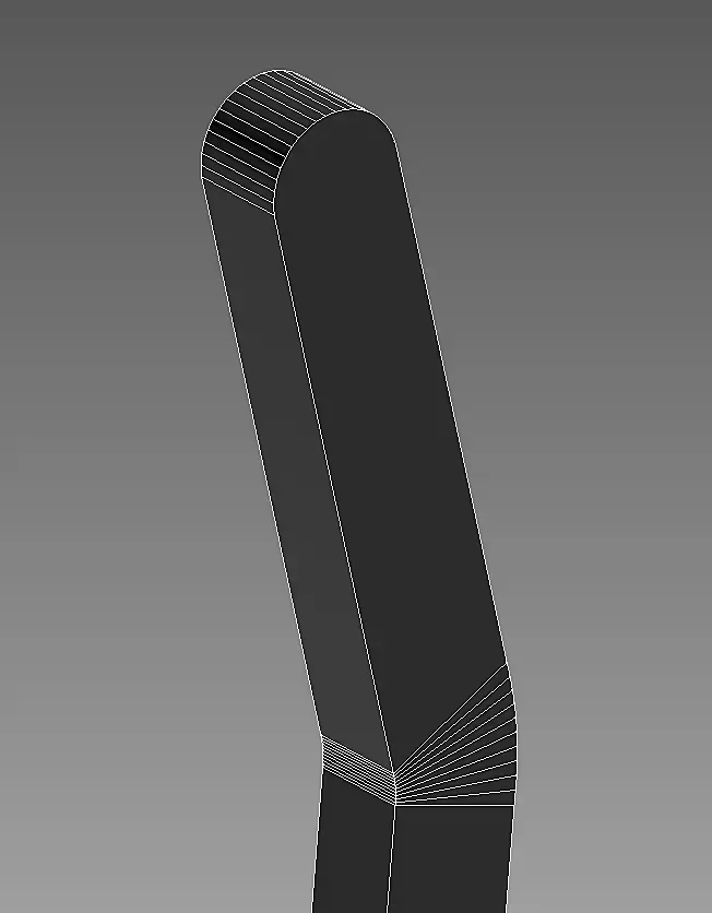

Сначала была такая болванистая форма:
А потом уже по всем лупам чамфер делала.
В принципе, наверное, можно было бы и на этом этапе нарезать рёбра поперечные сверху.
Но лично мне показалось удобным работать с "голой" и цельной формой, потом уже мелочь нарезая.
Нет. Всё начиналось вообще из обычного бокса, из которого экструдились все грани.
Верхушка была квадратной.
Разрезала её поперёк одним ребром.
Вытянула это ребро сильно вверх, пирамидкой.
Потом зачамферила с нужным кол-вом рёбер.
Потом подогнала к этой верхушке новый объект - левый цилиндр с Cap'ом (чтоб верх цилиндра был сегментированным) на верху и таким же кол-вом рёбер на срезе и такого же диаметра - в качестве болванки-ориентира. По нему уже, как по ориентиру, с привязкой и ручками распихала вершины своей трубы, чтоб "идеально" скруглились )))
Наверное, есть способ проще )))

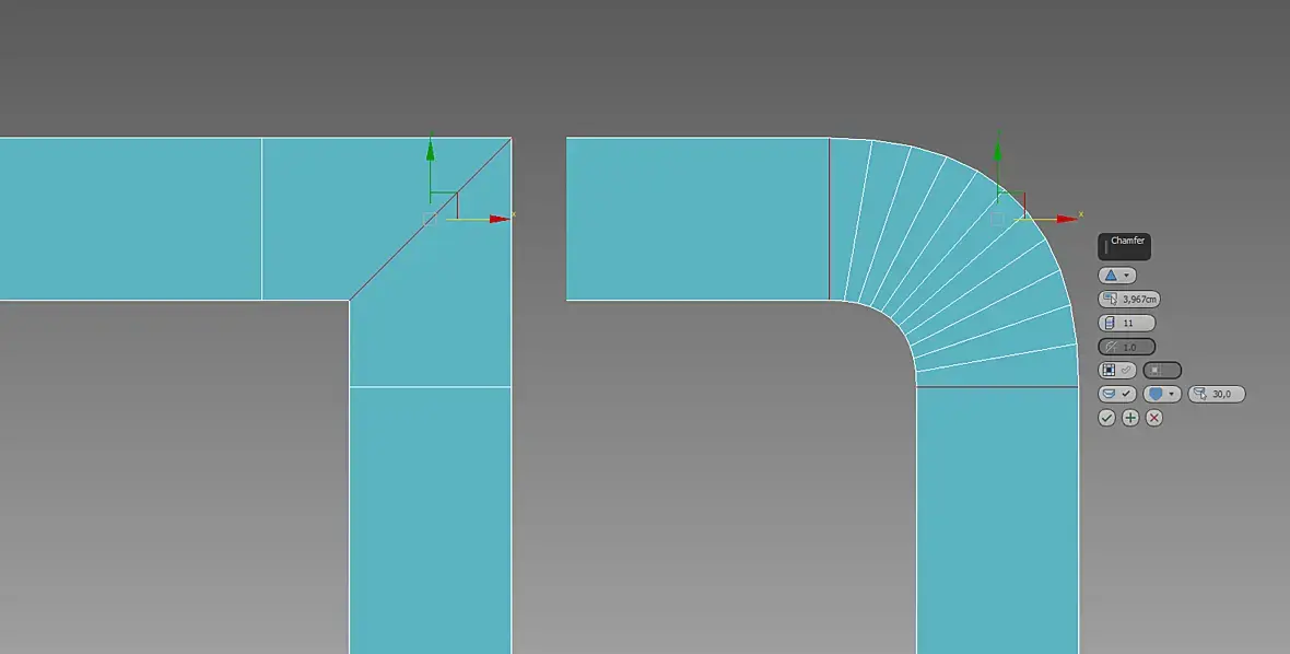

Сообщений: 6342
 Ну я бы наверное нарисовал сплайн идеально, задал бы толщину в двое больше необходимого размера фаски, затем просто бы удал лишние полики. Этот метод не идеален, но есть свои плюсы, ещё на этапе сплайна видно как скругляется фаска, не покорёжит ли полики на углах, какой уровень интерации лучше задать.
Это уже вопрос личных предпочтений, наверное, - кому и с каким инструментом удобнее работать )))
Тоже подумала в сторону сплайнов сначала, но потом "увидела" всю сложность их "соития" в стыках модели и поняла, что тянуть полигоны из бокса будет мне проще smiley-biggrin.gif

Там такой момент... Сплайн с fillet четко держит толщину на скруглениях, в отличии от чамфера в режиме edit poly
На сайте c 27.02.2010
Сообщений: 3664
Херсон,Украина
Dogeva
Там ещё такой другой момент есть...
Если ограничить предназначенный для чамфера луп двумя другими лупами - то чамфер изначально-нужных рёбер не уедет никуда дальше этих ограничителей...
Да, ещё маленький момент:
При таком способе в местах встречи ограничивающих рёбер и расползшегося до пределов чамфера образуются дополнительные вершины на стыках места встречи рёбер.
Надо просто выделить все вершины и свелдить их с минимальным значением, типа 0,001мм, или через Backspace просто удалить новые два лупа чамфера.
Сообщений: 2977
Танцуя с бубнами? Вот чтобы такие, под 90 градусов например. Катом? И чтобы по каждой грани одинаковое расстояние от угла с будущим чамфером. И не забыть потом завелдить или удалить лишние грани

Цитата Dogeva:
Танцуя с бубнами?
Не всегда нам модификатор Lathe для создания вазочек в помощь - иногда приходится и ручками полигоны двигать )))
Цитата Dogeva:
Катом?
Зачем?
Connect обычный.
оне не одинаковые - я на глаз выставила.
Если надо одинаковые - то через привязку к дополнительным объектам, типа просто к плейну с заданными размерами.

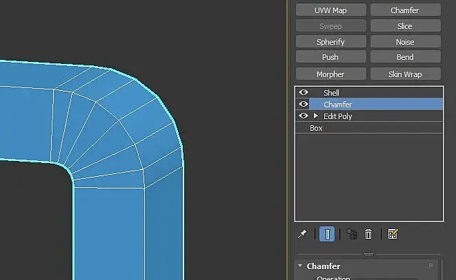

Сообщений: 6574
Только чтение
нехорошо
04.04.2026 22:12:42
19.04.2026 00:00:00
Не ссорьтесь, девочки. Самый лучший - это третий вариант )
Создать плоскости внутреннего контура, потом применить чампфер, потом шелом придать толщину.
Достоинство метода в том, что сохраняя чампфер в стеке модификаторов, мы можем менять параметры фаски по ходу пьесы, что довольно удобно.
Не благодарите )
Сообщений: 2977
Я не ссорюсь. Я выражаю свое негодование несовершенству инструментов 3дмакса smiley-pardon.gif
