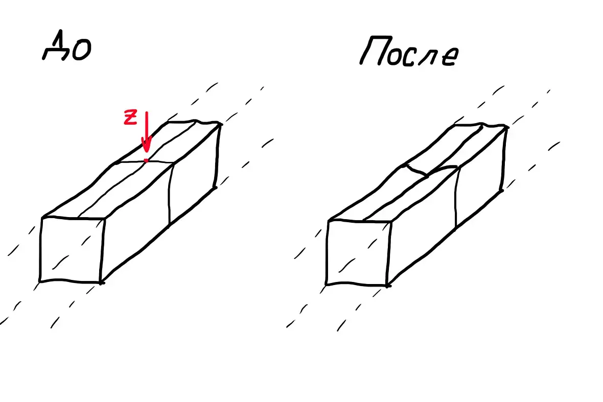

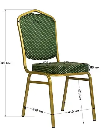

На картинке видно, что на изгибах метал немного вогнут во внутрь профиля. Подскажите как это правильно сделать, уже всю башку себе согнул(
П.С. Новичек(не судите строго)

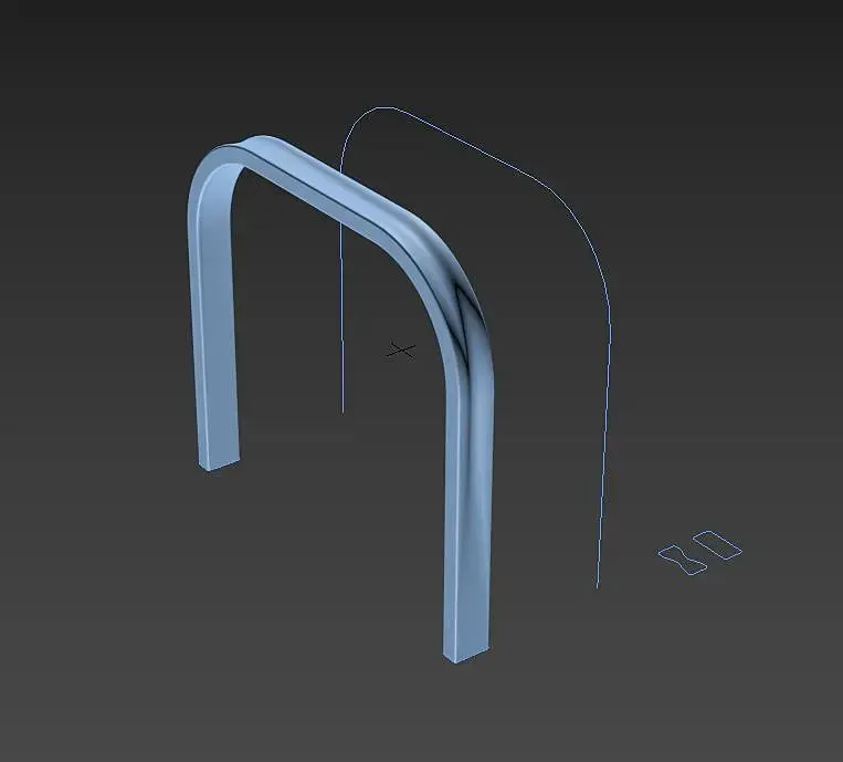

Сначала форма по какой будет идти изгиб (в Вашем случае это П-образный сплайн 410х440) и две формы самой трубы: одна -обычный прямоугольник, другая- прямоугольник но с ямками внутрь(или как то так)))) потом "Геометрии"  выбираем "Компоунд обджект" и там "Лофт" а дальше Ютуб)))

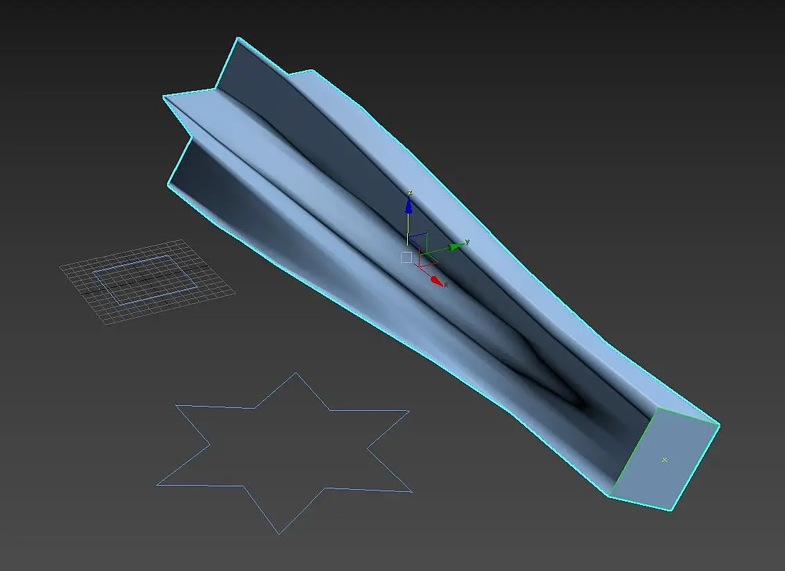

А как из звездочки перейти в прямоугольник через Лофт???? Даже не знаю что и ответить? если конечно Вы не пошутили?smiley-biggrin.gif

Это конечно совсем коряво но принцип надеюсь понятен))
Greate/Compound Object/Loft

Есть траектория по которой будет/будут двигаться сплайны/формы (в вашем случае П форма из сплайна), есть Path Parameters от 0 до 100. начало и конец в вашем прямоугольник. Я брал т.н.з."траекторию" нажал Loft(Greate/Compound Object/Loft ) Изначально параметр Path стоит 0, Нажал Get Shape, выбрал прямоугольник (будущая труба стула) еще раз нажал Get Shape в параметрах Path поставил 20 выбрал вторую форму прямоугольника/квадрата/круга/вобщемлюбуюформу, нажал на Get Shape в параметрах Path поставил 80, Снова нажал на Get Shape в параметрах Path поставил 100 и выбрал снова обычный прямоугольник. Если нужно излом только на поворотах то экспериментируйте с параметрами Path (от 0 до 100) добавляйте новые точки. Все у Вас получится))
