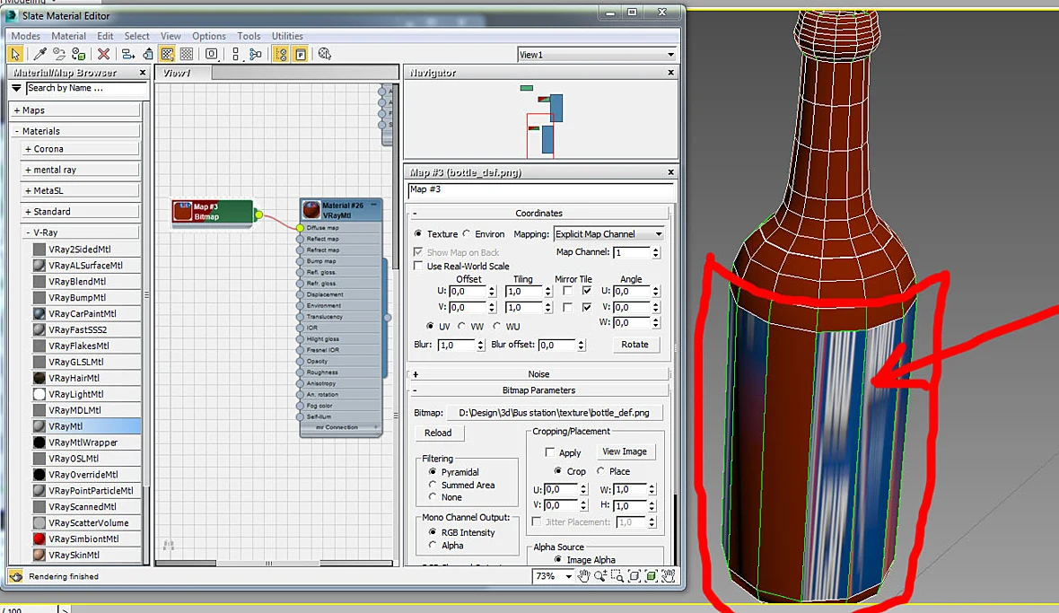

Использую UVlayout pipe.
1) Делаю развертку в UVlayout
2) Отправляю в Макс
3) Применю Unwrap
4) Рендерю развертку в png
5) Рисую текстуру
6) Применяю материал с текстурой и вот такой косяк:
В чём может быть дело?
На сайте c 20.02.2017
Сообщений: 1467
Ижевск
С развёрткой что-то не так явно. В этом месте, по вашей задумке, шов должен быть прямым и идти вдоль лупа. На скрине же видно, что он идёт как попало.

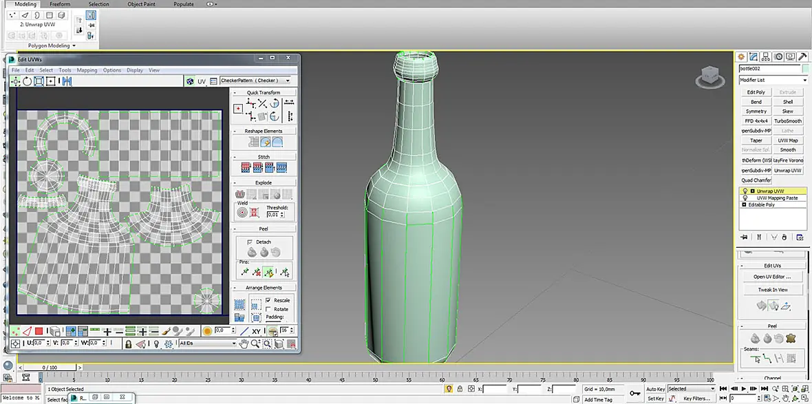

На сайте c 15.11.2009
Сообщений: 14
В окне unwrap развертка отражается как надо.
Вот обычная развертка и всё равно что-то не так!
У кого-нибудь есть мысли?
Сообщений: 1467
Ижевск
Вертикальные рёбра при такой развёртке должны быть все, кроме одного - белого цвета. Зелёным помечаются границы шеллов. Предполагаю, что загвоздка где-то в импорте развёртки из лэйаута. К сожалению, не пользовался им.

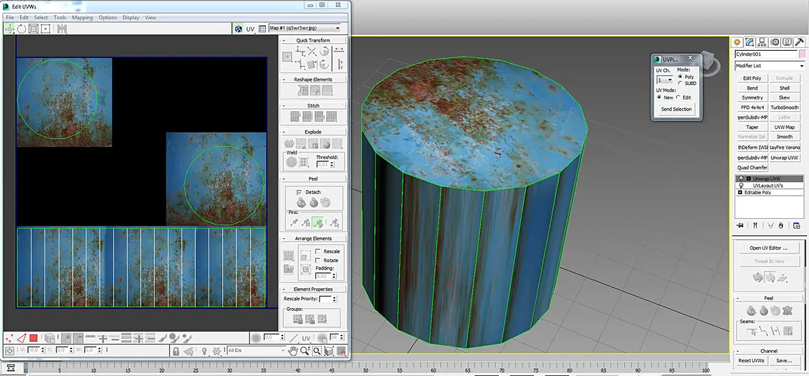

На сайте c 08.07.2014
Днепр
У тебя скорее всего стоит неисправная версия UVlayout pipe. Я уже сталкивался с тем, что в uvlayout все хорошо, а при экспорте проблемы. Попробуй другую версию UVlayout pipe
Сообщений: 14
Именно на прямую не работает корректно!Если експортить в obj, разворачивать, и импортировать без UVlayout pipe - всё нормально!
В плагине косяк.
Товарищи!
Дело всетаки из-за плагина!
Вот этот корректный:http://www.scriptspot.com/3ds-max/scripts/uvpipe-mod-by-norman3d
