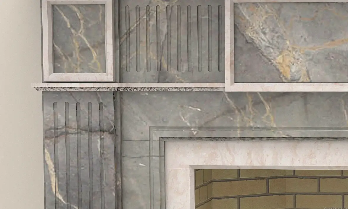

Добрый вечер, хелп!!У меня проблема: при рендере часть кромок, полученных через Sweep почему -то выходят пятнами, а часть норм??Очень долго фотошопить эту "болезнь"(( Очень прошу совета, как исправить!
На сайте c 10.05.2018
Сообщений: 103
Kettlo может помочь модификатор смус, было похожее что все плинтуса в пятнах через свип

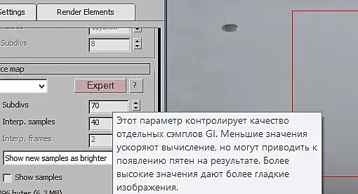

Цитата anuta88:
Приветствую всех! Подскажите,пожалуйста, в чём причина пятен при рендере в моём случае( не понимаю, т.к. кол-во сабдивов и noise thresh. вроде в порядке)
На 60 subdivs пятна, повысил до 70 – пятна ушли
