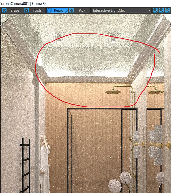

Всем доброго времени суток,
Помогите, пожалуйста, со спотами. Не понимаю почему свет так падает, он по идее должен до пола луч давать, а упирается в молдинг, что в итоге дает какие-то световые холмы...
С чего бы вдруг? Он же в потолок светит, если я правильно понял. Должен быть рассеянный, отраженный от потолка свет.
Или это не скрытая подсветка за карнизом? Что-то я запутался..

Сообщений: 4075
обычный лайт на уровне края светильника, так и будет светить, используй ies карту если хочешь чтобы в пол светили, а не на стену или углуби лайт в светильник как в реальном.
А зачем карниз такой огромный посередине стены, а не под потолком?))

Сообщений: 366
в настройках рендера - перфоманс - uhd cache - precision поставьте 2 или 3, может больше
Типовое решение, карнизом создали границу между плиткой и покраской. Плюс в него завести подсветку на потолок. Красиво получается, но еще и высота помещения должна быть 3м+.
А по рендеру, тут как минимум настройки ИС крутить надо, уже видно что интенсивность огромная просто.
