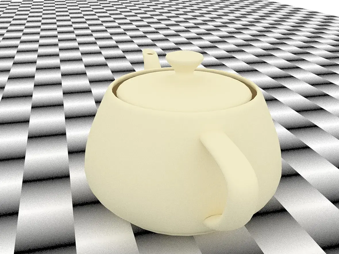

не знаю в чем сложность линкануть камеру?
https://www.sendspace.com/file/53jjdw

айййй спасибо добрый человек!

Для тех кто будет это делать, небольшое дополнение - сия штука будет работать только с физ. камерой. Корона камера не кушает линк.

Блин, ну не выходило, с физикал сразу залетело! Всем спасибо, кто откликнулся !
