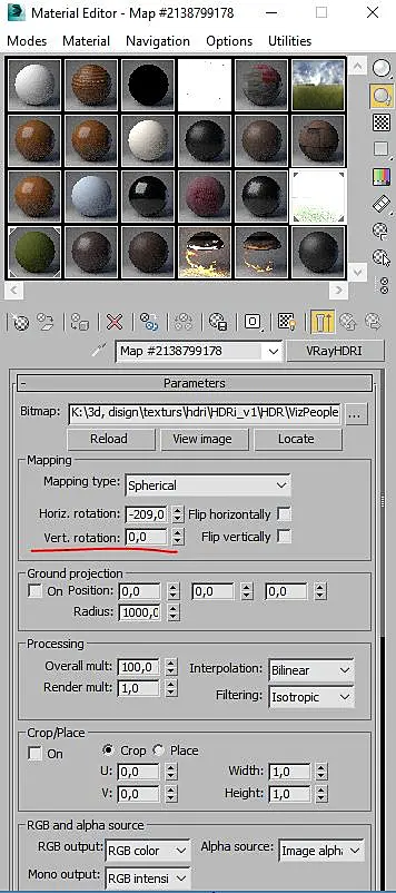

Вот тут угол надо подкрутить. Про замыленность сказали.
