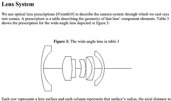

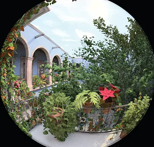

Что-то вы путаете, как раз получите идеальный результат, неестественный конечно, многие оптические эфекты нет смысла рендерить, вот например в митсубу завели физическую модель с елементами оптики, вы готовы потрать 30% больше времени только чтобы сэмитировать дисторсию или аберацию... когда это можно на глаз сделать в посте, или самому чертить елементы, кто в детстве мастерил бинокли помнит гемор.
https://www.pbr-book.org/3ed-2018/Camera_Models/Realistic_Cameras
