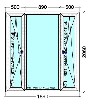

Нужно сделать окна, причём на обмере показать сам проём, а дальше уже вставить оконные блоки, уменьшенные на ширину обсадки и монтажа (по 55мм). Решила делать это через витраж и двойные импосты, внешнему задав ширину 55мм и глубину стены. Потом панель витража порезала и заменила на окна. Получилось близко, но не совсем то что нужно (третье это КП от оконщиков):

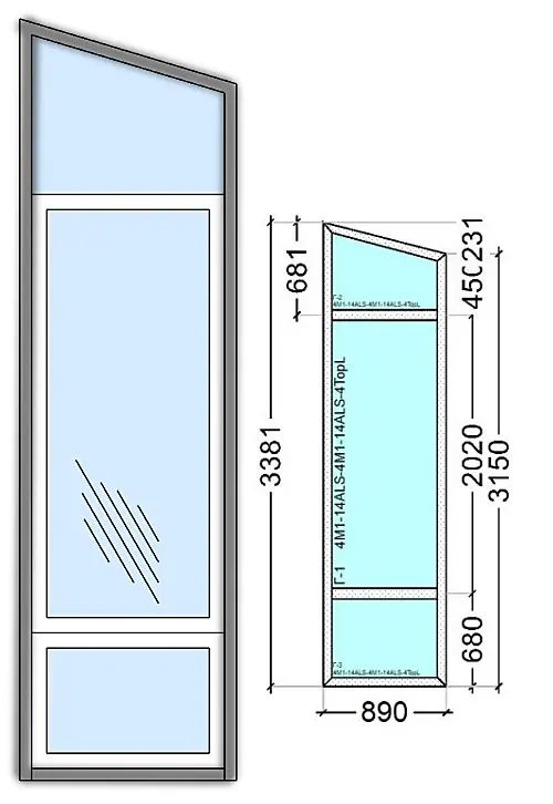

Со скошенными окнами ещё хуже. Я могу сделать общую форму трапецией, но окна меняются только у прямоугольных частей, а верхний кусочек не могу обрамить импостами.
В чем проблема сделать семейство трапецевидного окна?

Сделай семейство размера на основе шаблона по линии. Самый простой вариант в твоем случае.
моделить или искать семейства. Или (хоть это и не правильный путь) можно сделать витраж с вложением нарезать импосты и если нужна открывающаяся створка заменить в этих местах панели. (уже увидел что попробовали). Можно попробовать создать свое сечение наружного импоста для витража, чтобы читался и монтажный зазор и сам профиль. Ну или сделать отдельно проем для окна, отдельно само окно, отдельно заполнитель монтажного зазора (но проще и правильнее будет замоделить окно)
